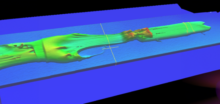

Ungleichmäßiger Materialauftrag muss sicher erkannt werden (Bild: Coherix Europe GmbH)

Automatisierte Flüssigdicht-, Verguss- und Klebanwendungen in der Batterieherstellung müssen präzise dosiert werden, um eine optimale Batterieleistung sicherzustellen, thermisches Management zu garantieren und gefährliche Feuchtigkeits- und Gaslecks zu vermeiden.
