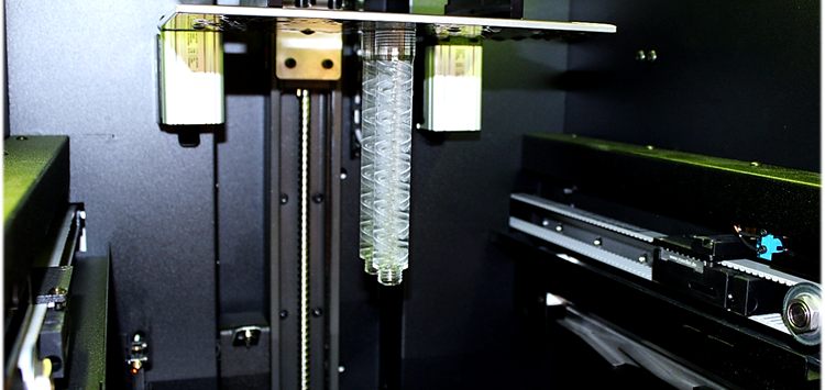

Gedrucktes Statikmischrohr nach Beendigung des DLP-Drucks (Bild: Formenfrei GmbH)
