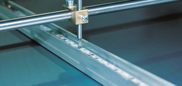

Im Zuge der voranschreitenden, seit einem Jahrzehnt andauernden LED-Entwicklung ist der Verguss dieser Produkte als Schutz vor Staub, Wasser, Chemikalien & Co. nicht mehr wegzudenken. Zum Einsatz kamen und kommen dabei die unterschiedlichsten Verarbeitungstechniken. Ein Ansatz war z.B. die Kunststoffextrusion. Als kontinuierliches Verarbeitungsverfahren ist sie theoretisch dem diskontinuierlichen Vergussprozess überlegen. Die Hersteller stammen überwiegend aus dem asiatischen Raum und versuchen durch Menge zu beeindrucken – und das schaffen sie auch.

Während ein qualitativ hochwertiges Polyurethan mit entsprechenden für den LED-Verguss eingestellten Eigenschaften seinen Preis hat, sind Standardpolyurethane für ca. 50 % des Einkaufspreises zu haben. Wenn man also Produkte einkauft, ob Fertigteil oder Lohnverguss von Aluminiumprofilen, sollte man das verwendete Polyurethan genau spezifizieren.
Ein Beispiel: Man möchte ähnliche Produkteigenschaften erzielen wie ein Marktteilnehmer. Dieser zahlt (rein fiktiv) einen kg-Preis von 15 €. Wenn man nun ein Aluminiumprofil mit der Innenkontur 20 x 20 x 1000 mm (BxHxL)im Lohn vergießen will, ergibt sich folgende Musterrechnung:
