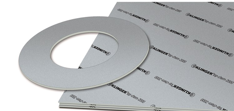

Unabhängige Tests von TÜV Rheinland bestätigen die Reinheit von PTFE-Dichtungen, wie TopChem, in Bezug auf nicht-polymere-PFAS (Bild: Klinger GmbH)

Echte Alternativen zu PTFE-Dichtungen gibt es derzeit nicht. Es existiert kein Werkstoff, der alle für Dichtungen ausschlaggebenden Eigenschaften von PTFE vollständig ersetzen könnte. Nur Teilanwendungen können alternative Materialien nutzen. Einige Beispiele: Faserwerkstoffe können PTFE nur in einzelnen, wenigen Anwendungsfällen ersetzen und haben dort eine stark verkürzte Lebensdauer. Grafitdichtungen besitzen eine gute chemische Beständigkeit und auch ein vergleichsweise sehr großes Temperatureinsatzspektrum. Daher trifft man diesen Dichtungswerkstoff ohnehin bereits heute in allen Applikationen an, in denen es technisch sinnvoll und vertretbar ist. Andere Werkstoffe, wie z.B. Polyamide oder andere Polymere, bieten nicht dieselbe Kombination an Werkstoffeigenschaften wie PTFE.
