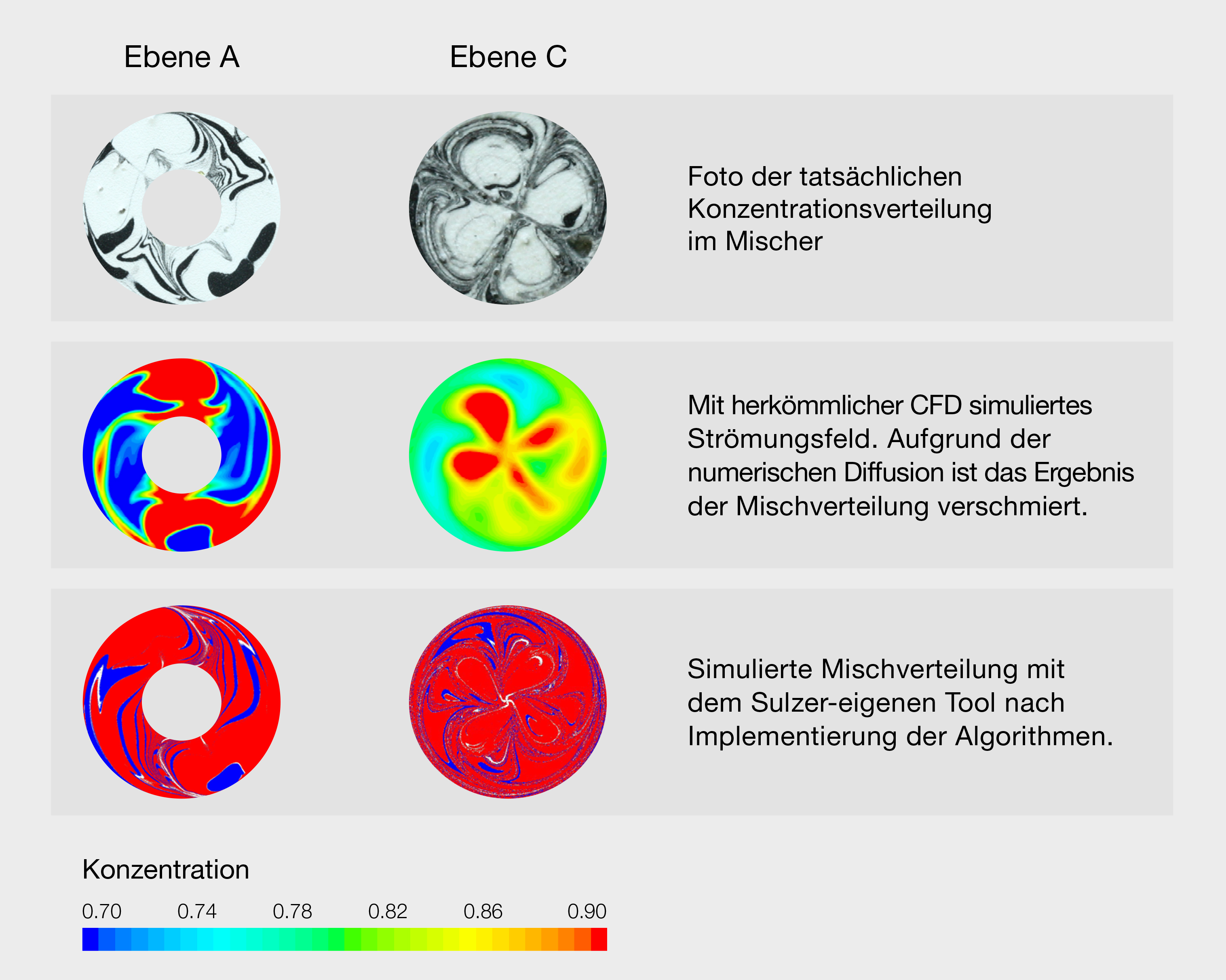

Trotz der Fortschritte, die mithilfe kommerzieller Software möglich geworden sind, lassen sich laminare Mischprozesse nicht exakt vorhersagen. Das laminare Mischen basiert auf der Erzeugung, Teilung und Streckung von Materialschichten innerhalb des Mischers. Diese Schichten werden über die Länge des Mischers zunehmend feiner und dadurch gemischt. Diese sehr feinen Schichten können mit herkömmlichen CFD-Gittern nur unzureichend räumlich aufgelöst werden, was zu einem numerischen Fehler, der numerischen Diffusion, führt. Diese numerische Diffusion führt zu einer Überschätzung der Mischqualität und einem verschmierten Erscheinungsbild der Mischverteilung – im Gegensatz zur Messung, bei der die klaren Grenzen zwischen den beiden Materialien noch immer erkennbar sind.

In den vergangenen Jahren wurde versucht, diese Einschränkungen zu überwinden, um den Entwicklungsprozess für Mischer zu beschleunigen und ein exakteres Mischergebnis zu erzielen. Ein bekannter Ansatz ist die Bestimmung der Mischverteilung und des Konzentrationsfelds mithilfe von diskreten, entsprechend der Konzentration gefärbten Partikeln. Die Farben Rot und Blau in Bild 1 stehen für unterschiedliche Konzentrationen. Mithilfe der Partikel kann berechnet werden, wie sich Materialien mit unterschiedlichen Konzentrationen durch den Mischer bewegen. Diese Methode wird Particle Tracking genannt. Sie ermöglicht eine hochauflösende Abbildung der Mischverteilung und wird bereits seit Längerem für statische Mischer angewandt.

Nach zahlreichen Tests und Messungen ist es gelungen, ein zuverlässiges Tool zu entwickeln. Die neu entwickelten und implementierten Algorithmen bieten die Möglichkeit, die Mischqualität in dynamischen Mischern genauer vorherzusagen. Außerdem können die notwendigen Berechnungen innerhalb der praktischen Grenzen verfügbarer Rechenressourcen durchgeführt werden.

Vergleich von Mischergebnissen (Bild: Sulzer Mixpac Ltd.)

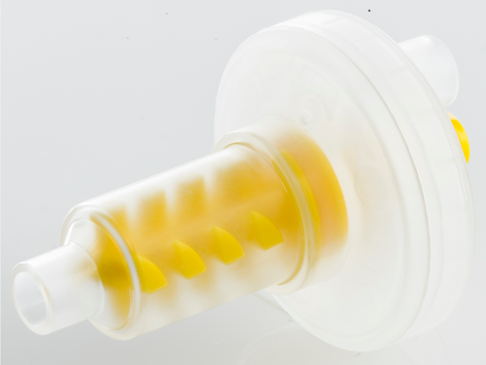

Dynamischer Mischer für Dentalanwendungen (Bild: Sulzer Mixpac Ltd.)
