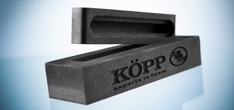

Verpackung für ein hochwertiges Schreibgerät aus Bio-PE (Bild: W. Köpp GmbH & Co. KG)
