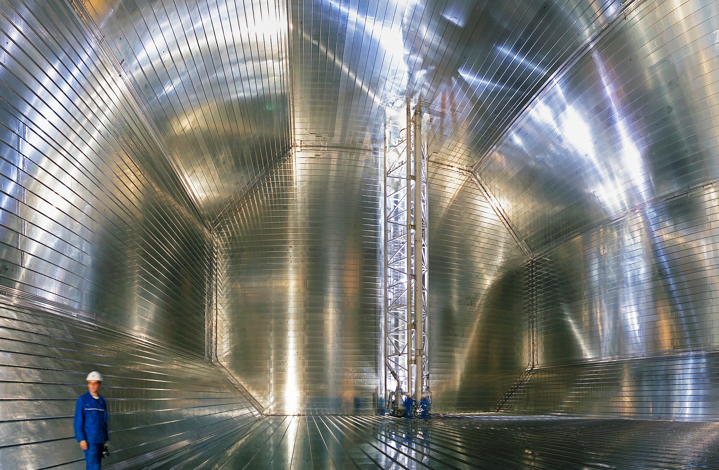

• Barriere 1: Die innere, undurchlässige Metallmembran bildet den eigentlichen Ladungsbehälter, steht also in direktem Kontakt mit dem Flüssigerdgas (Bild 3). Diese erste Sperre besteht aus einem 0,7 mm starken, gut isolierenden Invar-Stahl, einer Legierung mit einem sehr geringen Temperaturausdehnungskoeffizienten. Die durch die extremen Temperaturunterschiede zwischen dem -163° kalten Gas und der rd. 20 °C warmen Außenhülle entstehenden Spannungen werden dadurch ausgeglichen. Hinter der Stahlmembran liegt eine Isolierschicht aus Sperrholz und einem 10 cm dicken Polyurethan-Schaumstoff.

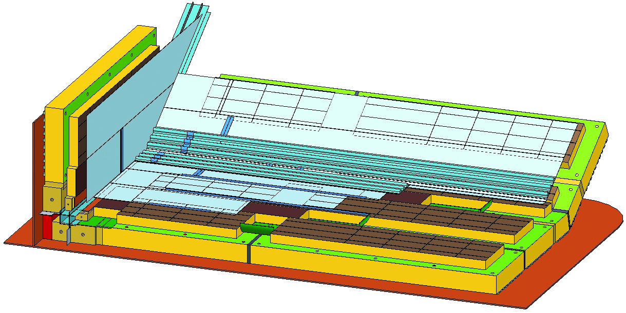

• Barriere 2: Es folgt eine steife „Triplex“-Platte. Sie ist das eigentliche Charakteristikum der CS1-Technologie (Bild 4), denn bisher wurde bei Membrantankern auch die zweite Sperre aus Invar-Stahl gebildet. Ihre Aufgabe ist, eventuelle Undichtigkeiten der ersten abzusichern, also zu verhindern, dass im Fall einer Leckage des Tanks das extrem kalte Flüssigerdgas mit der Stahlwandung des Schiffsrumpfes in Verbindung kommt, was zu einem Versprödungsbruch führen würde.
• Der Aufbau: Dieser besteht aus zwei äußeren Glasfaserkomponenten und einer dazwischenliegenden dünnen Aluminiumschicht. Der Materialverbund bildet zusammen mit den zur Fugendichtung per Verklebung aufzubringenden flexiblen Triplex-Bändern die zweite undurchlässige Membran. Zwischen der Triplex-Barriere und der Innenseite des doppelwandigen Metallrumpfs des Schiffes liegt eine weitere 20 cm dicke Schicht aus geschäumtem Polyurethan. Der isolierende Werkstoffverbund wird direkt auf die Innenseite der doppelten Metallhülle des Schiffes geklebt.

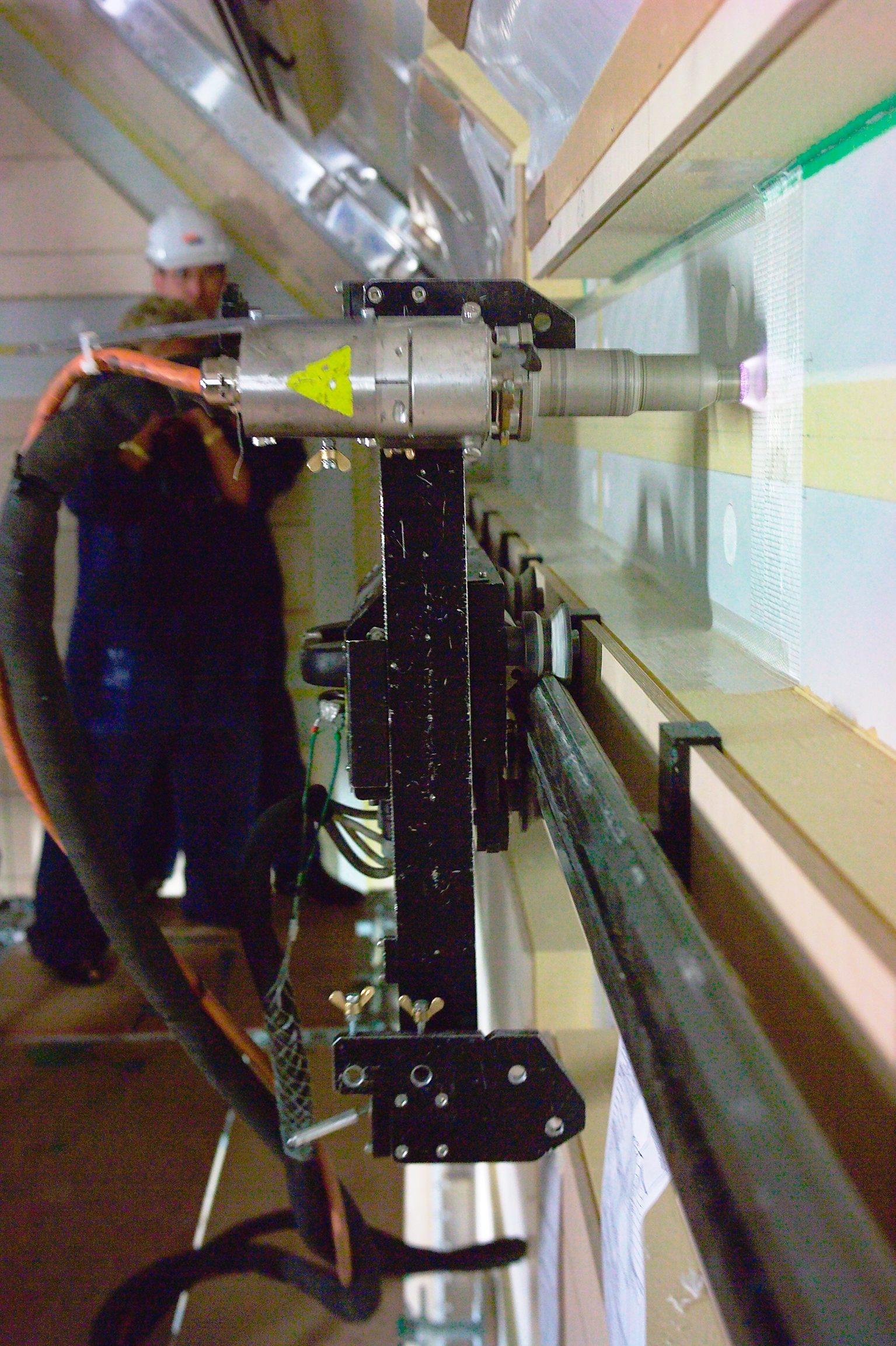

Schritt eins – Plasmabehandlung im Megaformat
Die Vorbehandlungslösung mit Atmosphärendruckplasma war weltweit der erste großflächige Einsatz von in Roboter integrierten rotierenden Plasmadüsen. Die Anwendung erfolgte auf dem Niveau der zweiten Barriere. Es ging darum, den Klebeprozess für Tausende von flexiblen Triplex-Bändern vorzubereiten. Die Bänder hatten eine Breite von 30 cm und eine Gesamtlänge von ca. 40.000 m pro Großtanker. Mit ihnen sollten die Kanten-Nahtstellen der 1x3mgroßen Isolierplatten mittels eines 2K-Epoxid-Klebstoffes zum Zwecke der vollständigen Dichtigkeit überklebt werden.
Für den Vorbehandlungsprozess fixierten die Mitarbeiter für den Roboter vor der Arbeitsfläche zunächst eine 3 m lange Hilfsschiene. Nach Programmierung von Start- und Endpunkt steuerte der Roboter den exakten Arbeitsablauf der Düse und fuhr sie vollautomatisch mit einer Geschwindigkeit von 6 m/min und einem Abstand (Düsenkopf/ Oberfläche) von 10 mm über die zu behandelnde Oberfläche. Plasma übt auf Kunststoffoberflächen eine mehrfache Wirkung aus. Zum einen bewirkt die Mikroreinigung die Zerstörung sämtlicher auf der Oberfläche vorhandenen organischen Substanzen. Lose anhaftende Staubpartikel werden gleichzeitig durch die hohe Ausströmungsgeschwindigkeit des Plasmas entfernt. Da der Kunststoff durch die Plasmabehandlung zudem statisch entladen wird, werden Stäube aus der Umgebungsluft nicht mehr angezogen. Des Weiteren bewirkt das Plasma die simultane Aktivierung der Oberfläche, das heißt, ihre Modifizierung auf molekularer Ebene. Die Haftungseigenschaften des Materials werden hierdurch positiv verändert. Unpolare Kunststoffe werden polar und ihre Oberflächenenergie erhöht sich dadurch soweit, dass eine homogene Benetzbarkeit mit einem Klebstoff und dessen langzeitstabile Haftung gegeben sind (Bild 5).

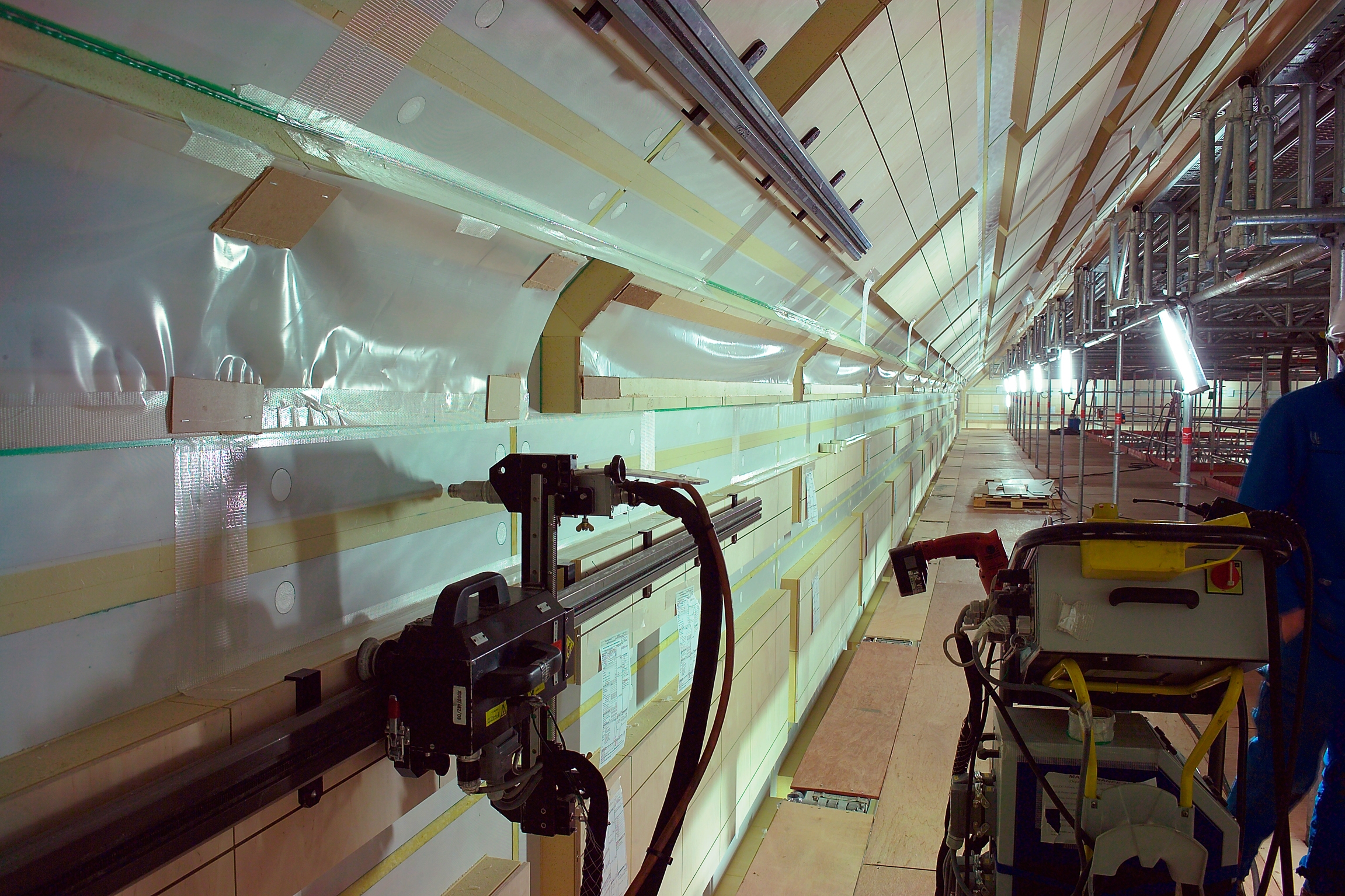

Bild 2: Im Bauch des Giganten: Auf der Großbaustelle des 290 m langen, 43 m breiten und 50 m hohen Tankers Prowvalys bereiten Arbeiter die Dämmung der Schiffsaußenhülle vor (Bild: Yves Guillotin)
Bild 3. Die innere, undurchlässige Metallmembran aus Invar-Stahl bildet die 1. Barriere und den eigentlichen Ladungsbehälter. Sie steht in direktem Kontakt mit dem auf -163 °C verflüssigten Erdgas (Bild: Yves Guillotin)
Bild 3: Die innere, undurchlässige Metallmembran aus Invar-Stahl bildet die 1. Barriere und den eigentlichen Ladungsbehälter. Sie steht in direktem Kontakt mit dem auf -163 °C verflüssigten Erdgas
Bild 4: Die Schiffsklassifikation fordert bei Membrantankern eine doppelte Barriere gegen den Durchtritt von Flüssiggas bis zum Stahlschiffskörper. Eine undurchlässige Kunststoff-Triplex-Schicht ist das eigentliche Charakteristikum der CS1-Technologie (2. Barriere) (Bild: Plasmatreat)
Bild 5: Was Primer und Beflammung nicht schafften, gelang mit Atmosphärendruckplasma: Die langzeitstabile Haftung der verklebten flexiblen Triplex-Dichtungsbänder (Bild: Yves Guillotin)
Bild 6: Insgesamt reinigten und aktivierten die robotergesteuerten Openair-Plasma-Systeme eine Fläche von 12.000 m2 pro LNG-Großtanker (Bild: Yves Guillotin)
