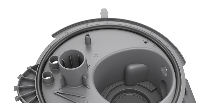

Abdichtung eines Schmutzfängergehäuses einer Geschirrspülmaschine mit PU-Dichtungsschaum (Bild: Henkel AG & Co. KGaA)
