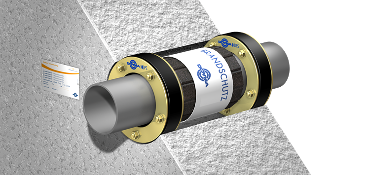

Für die Abschottung von Leitungen bei speziellen Anwendungen, wie z.B. bei einem Sprinklertank, eignet sich die Curaflam® Kombination 2 x A BSHN (Bild: DOYMA GmbH & Co.)
