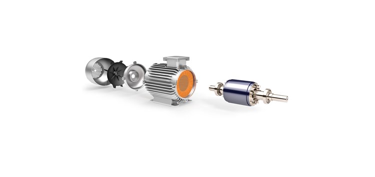

Schematische Illustration eines Elektromotors. Der Bereich, der zur Leistungssteigerung mit wärmeleitfähigem Polyurethan-Gießharz vergossen werden kann, ist in orange hervorgehoben. (Bild: copaltec GmbH)

Der stetig wachsende Markt der E-Mobilität generiert immer neue Herausforderungen – gerade in Bezug auf die Kühlung wichtiger Komponenten. Elektromotoren (Bild 1) sowie Batteriemodule sind strukturelle Bestandteile eines elektrifizierten Fahrzeuges. Durch die Leistung des Elektromotors sowie durch die Kapazität der Batteriemodule wird die Reichweite des Fahrzeuges definiert. Bei beiden Komponenten entsteht während des Betriebes Wärme, welche die Leistungsfähigkeit senkt.
