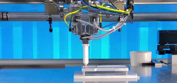

Neu entwickelte statische Mischer für ein neues Misch-Level (Bild: Scheugenpflug GmbH)
