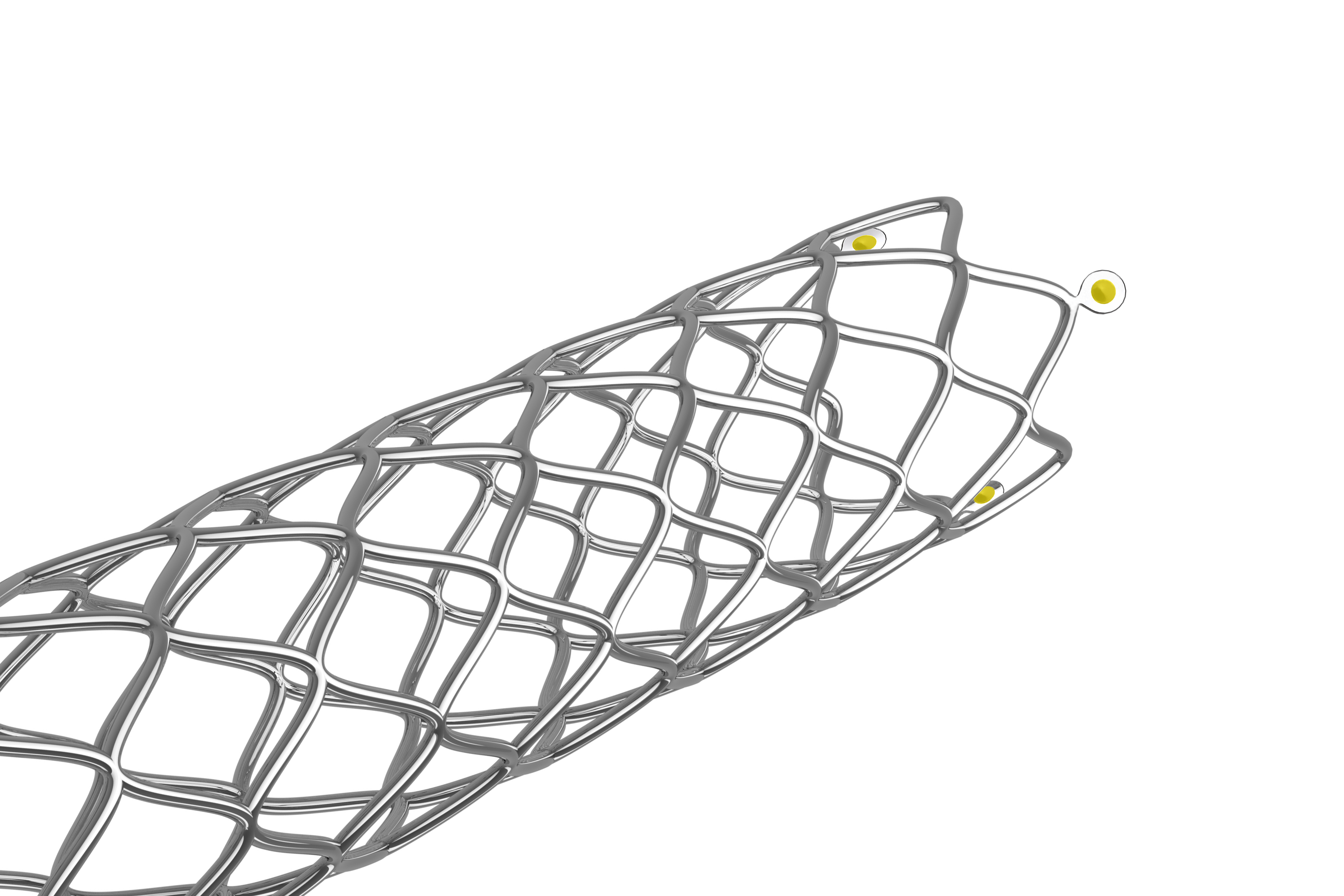

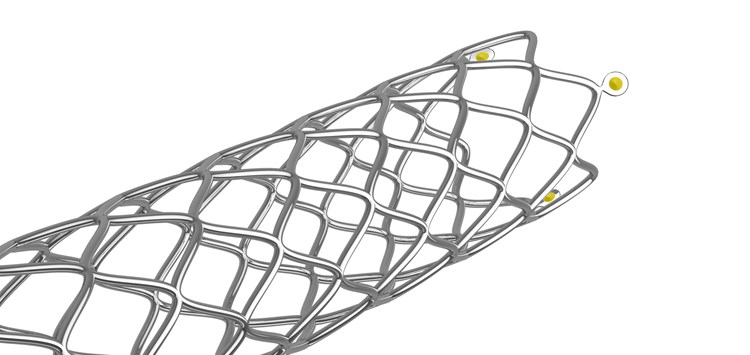

Mikrodosierung in der Medizintechnik
Stent mit Röntgenmarkern – befüllt mit minimalen Klebstoffmengen (Bild: ViscoTec Pumpen- u. Dosiertechnik GmbH)
