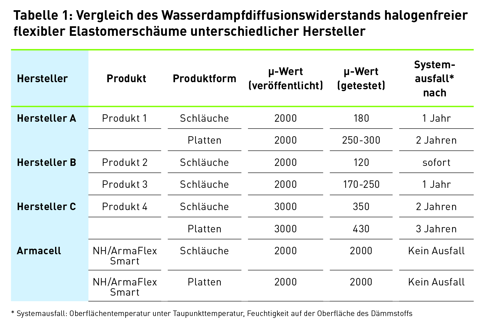

Vergleich veröffentlichter und tatsächlicher μ-Werte unterschiedlicher halogenfreier FEF-Produkte von verschiedenen FEF-Herstellern (Quelle: Armacell)
