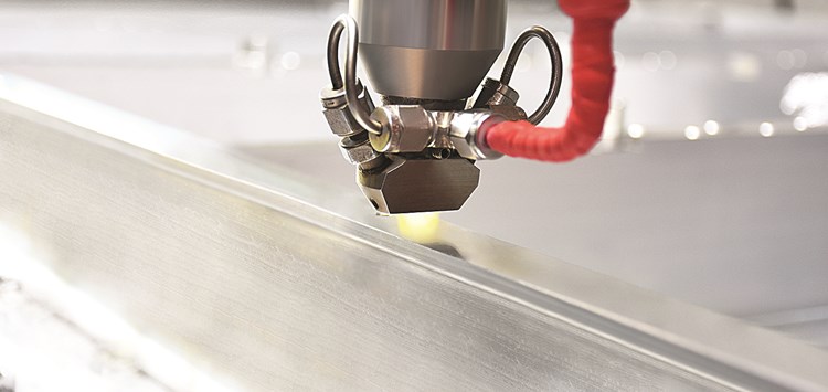

Die Dichtfläche eines Batteriegehäuses wird mit dem PlasmaPlus Verfahren AntiCorr in einem trockenen und inlinefähigen Prozess selektiv beschichtet. Das Gehäuse wird so vor Unterwanderungskorrosion geschützt (Bild: Plasmatreat GmbH)
