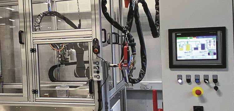

Komplettlösung für den Elektroverguss: Links ist der Cobot in der Applikationszelle zu sehen, rechts der Touchscreen der Kunstharz-Dosier- und Mischanlage (Bild: Tartler Group)

Der Trend zur Automatisierung macht auch vor dem Elektronikverguss nicht Halt. Ein Beispiel dafür ist eine Komplettlösung aus Dosier- und Mischanlage, Vergussstation und Nachfülleinheit. Sie kommt bei einem renommierten Hersteller von Motorschutz- und Steckerprodukten zum Einsatz, wo sie die wirtschaftliche Umsetzung ambitionierter Produktionsziele unterstützt. Technologisches Highlight der Anlage ist dabei ein robotergeführter Mischkopf.
Seit vielen Jahrzehnten gehört das Vergießen zu den Standardverfahren der Ummantelungstechnik bei der Produktion elektrischer und elektronischer Bauteile und Baugruppen. Hierbei werden z.B. Transformatoren, Steuerplatinen, Mikrocontroller, Sensoren und dergleichen aus Gründen der elektrothermischen Isolation sowie zum Schutz vor Spritzwasser, Staub oder Luftfeuchte mit Kunstharz beschichtet oder formschlüssig in einen Kunstharz-Block eingehaust. Vielerorts geschieht dies durch den Einsatz von 2K-Systemen aus Polyurethan, Epoxidharz oder Silikon. Diese Kunstharze müssen nach genauen Vorgaben verarbeitet werden, wobei dem Dosieren und Mischen eine ebenso hohe Bedeutung zufällt wie der präzisen Ausbringung der während der Verarbeitung noch fließfähigen Masse auf die zu behandelnden Oberflächen oder in die dazu bereitgestellten Formen. Auch in anderen Branchen haben sich inzwischen moderne Komplettlösungen für die Kunstharz-Verarbeitung bewährt, die auf einer modularen Systemarchitektur und einem hohen Automationsgrad basieren
