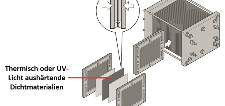

Bild 1: Brennstoffzellen-,Stack, Abdichtung einzelner Zellen mit thermisch oder UV-Licht aushärtenden Dichtstoffen (Bild: Three Bond GmbH)

Die Brennstoffzelle gilt als einer der vielversprechendsten Hoffnungsträger zur Energieerzeugung für elektrische Antriebe. Für eine zuverlässige Abdichtung der Reaktionskammer gegen Wasserstoff, Sauerstoff, Wasser und äußere Einflüsse stehen heute flüssige Dichtmittel (Bild 1), die sich sowohl zum regulären Dosieren mittels Nadelauftrag als auch für verschiedene Druckprozesse eignen, zur Verfügung. Die Aushärtung kann durch Wärmeeinwirkung oder UV-Licht erfolgen, wobei sich insbesondere die UV-Licht induzierte Härtung für feine Strukturen mit hoher Auflösung in kurzen Taktzeiten für die Serienfertigung eignet. Generell erreichen diese Materialien im ausgehärteten Zustand eine ausgesprochen hohe Dichtheit und gute Widerstandsfähigkeit gegen relevante Medien.
