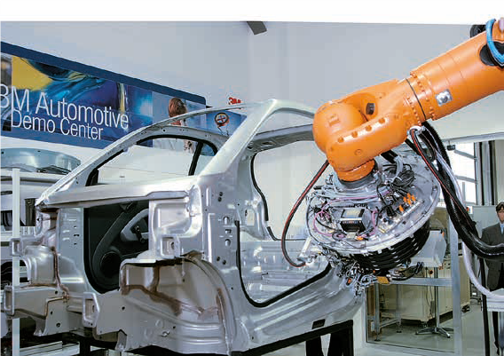

Applikation des Klebstofffilms (Bild: 3M)

Zukunftsweisend: Klebstofffilm klebt Metall
Ein Beispiel für solche Lösungen sind neuartige Klebstofffilme (Bild 1), die für das Fügen von dünnen Aluminium- oder Stahlblechen entwickelt wurden, die für Fügemethoden wie Schweißen oder Punktbelastungen ungeeignet sind. Wie ein Klebeband lassen sie sich automatisch applizieren und härten unter Einwirkung von Temperatur zu hohen Festigkeiten aus. Sie sind im Fahrzeugbau z.B. für den Einsatz an den Bördelfalzen von Türen oder Kofferräumen geeignet. Hier wird der Rand des Außenblechs gefalzt, um das Innenblech zu fixieren. Früher musste die entstehende Kante zusätzlich verschweißt werden. Dieser Arbeitsschritt kann jetzt entfallen. Die Verarbeitung der neuen Klebstofffilme erfolgt effizient und ohne Nacharbeiten, da Dicke und Stärke individuell definiert sind. So halten sie auch die gefügten Materialien auf Abstand und bieten zusätzlich Isolation und Korrosionsschutz.

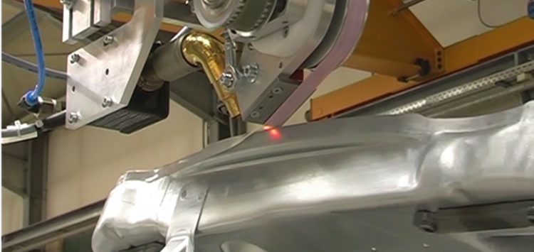

Effizienter: Fügen und Dichten in einem
Klebverbindungen sind von Natur aus dicht. Deshalb werden Klebstoffe und Klebebänder immer häufiger eingesetzt, um Fügen und Dichten in einem Schritt zu bewerkstelligen (Bild 2). Dabei können Flüssigklebstoffe selbst in engste Bereiche vordringen und diese vollständig abdichten. So werden heute die Fenster in Fahrzeugen, Zügen oder Schiffen gleichzeitig geklebt und gedichtet – mit feuchtigkeitsvernetzenden 1K-Klebstoffen auf Polyurethanbasis. Diese Verbindungen sind zudem ohne viel Aufwand reparaturfähig.

Bild 2: Applikation einer selbstklebenden Türdichtung (Bild 3M)
Bild 2: Applikation einer selbstklebenden Türdichtung (Bild: 3M)
