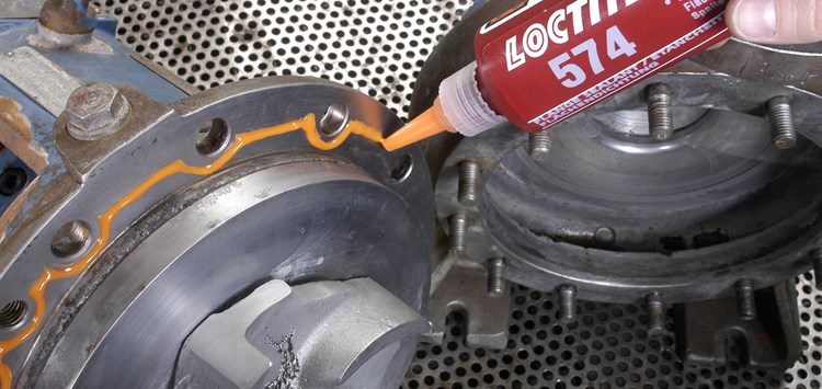

Kleben ist immer unterschiedlich und erfordert je nach Anwendung viel Know-how und Erfahrung (Bild: REIFF Technische Produkte)
