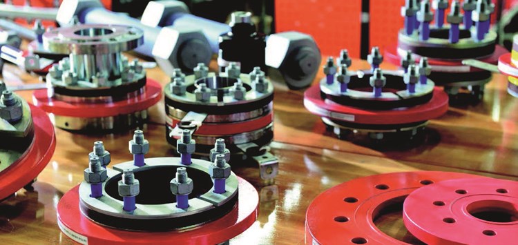

Isolierflanschverbindungen bestehen aus verschiedenen Komponenten, die alle aufeinander abgestimmt sein müssen, damit die optimale Funktion erreicht wird (Bild: ISOflanges)

Isolierflanschverbindungen (Bild 1) unterliegen klar definierten europäischen und nationalen Vorgaben. Zentral ist die Einstufung als druckhaltendes Ausrüstungsteil, verbunden mit einer CE-Kennzeichnungspflicht. Entscheidend ist jedoch nicht allein das Vorhandensein eines CE-Zeichens. Es muss sich auch eindeutig auf Isolierflanschverbindungen beziehen.
