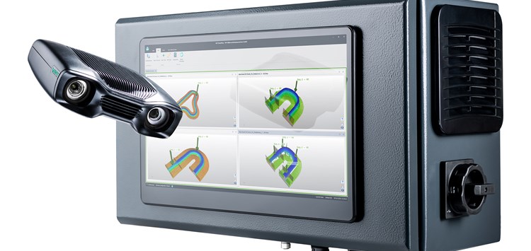

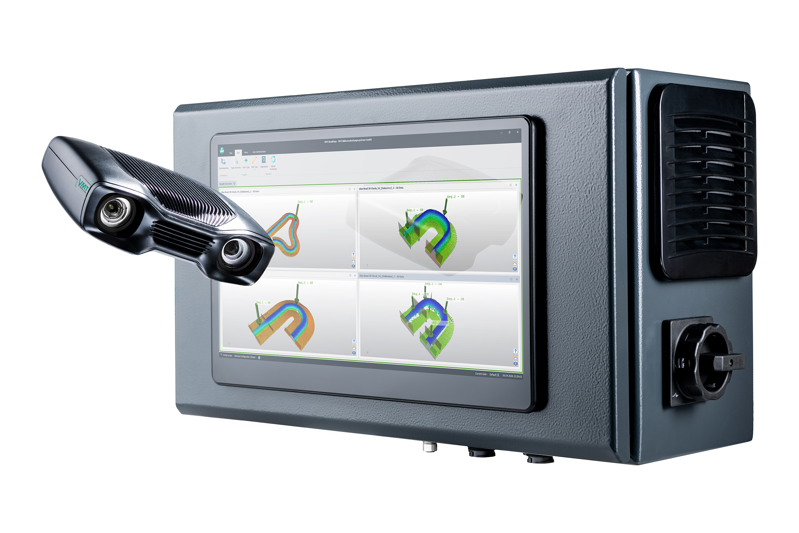

Das Inline-3D-Inspektionssystem für applizierte Dicht- und Klebraupen BeadMap (Bild: VMT Vision Machine Technic Bildverarbeitungssysteme GmbH)
