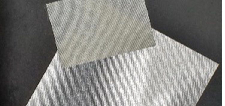

Für höchste Temperaturen geeignete Isolierbänder (Bild: Berger S2B GmbH)
