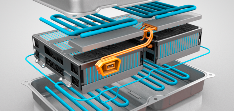

Um die Batterie vor Überhitzung zu schützen, sorgen mehrere Liter Wärmeleitmaterial für einen zuverlässigen Wärmetransfer zwischen den Batteriemodulen und den Kühlelementen (Bild: Scheugenpflug AG)

Ein zentrales Kernelement dieser Fahrzeuge bildet – neben Elektromotor und Leistungselektronik – die Hochvolt (HV)-Batterie (Bild 1). Hier hat sich nach aktuellem Stand die Lithium-Ionen-Technologie als Leittechnologie herausgebildet, da sie derzeit im Vergleich die beste Performance aufweist. Die HV-Batterie besteht aus hunderten bis tausenden Einzelzellen verschiedenster Form und Leistungsklassen, die zu Modulen und schließlich zur vollständigen Batterie zusammengesetzt werden. Das Design der Einzelzellen variiert dabei je nach Hersteller bzw. Fahrzeugbauer. Zylindrische und prismatische Formen kommen ebenso zum Einsatz wie Pouch-Zellen, die aufgrund ihrer äußerlichen Ähnlichkeit mit eingeschweißtem Kaffeepulver auch als „Coffeebag“-Zellen bezeichnet werden. Mit der Entscheidung für ein bestimmtes Zellformat sind für den Fahrzeugbauer mehrere zentrale Faktoren verbunden, wie beispielsweise Fertigungskosten, Energiedichte, Gewicht und Skalierbarkeit. Essenziell sind auch die Eigenschaften der Zellen in Bezug auf ihre Wärmeentwicklung und den damit verbundenen Kühlaufwand.
