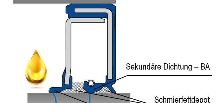

RWDR aus Elastomeren sind nach wie vor die erste Wahl, wenn es darum geht ein Getriebe in beide Drehrichtungen wirtschaftlich und zuverlässig gegen anstehendes Öl abzudichten. Eine Berechnung der RWDR-Lebensdauer ist nach dem Stand der Technik nicht möglich. Typische Langzeitausfallursachen bei RWDR sind Elastomer-alterung, Elastomerverschleiß und Welleneinlauf an der Dichtstelle (die Verträglichkeit von Elastomer und Schmierstoff vorausgesetzt). Die Möglichkeiten diesen Mechanismen entgegenzuwirken, sind sehr begrenzt.
Grundsätzlich gilt jedoch, je weniger Reibung und Temperatur, desto länger ist die zu erwartende Lebensdauer eines RWDR, insbesondere auf der schnelldrehenden, hoch dynamischen Motorseite. In den vergangenen Jahren floss dieses Grundprinzip in die Entwicklung der neusten Generation von RWDR für die motorseitige Getriebeabdichtung ein.  Die Tes-tergebnisse mit dieser RWDR-Generation gemäß SEW070040312 zeigen wesentliche Vorteile im Vergleich zu diversen, bereits existierenden RWDR-Ausführungen, die heute zur Abdichtung der Motorseite Anwendung finden. Lebensdauererwartungen um mehr als den Faktor 2 zu marktüblichen Systemen wurden unter Testfeldbedingungen bestätigt. Weiterhin stellt die Neuentwicklung einen Meilenstein bezüglich Energieeffizienz dar, was in Bezug auf das Gesamtsystem einen weiteren Baustein für ein energieeffizientes Antriebssystem darstellt.
