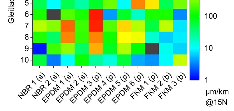

Verschleißraten der Gleitlackvariation auf unterschiedlichen Elastomerplatten. Vernetzung: (s) Schwefel, (p) Peroxid, (b) Bisphenol (Bild: Fraunhofer IFAM, Bremen)
