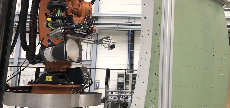

Industrieroboter mit prototypischem Qualitätssicherungssystem bei der Prüfung einer Flugzeugrumpfschale (Bild: Fraunhofer IFAM)

Die Automatisierung von Kleb- und Dichtanwendungen wird in dieser Branche stetig vorangetrieben. Jedoch ist nach der Applikation oft eine Kontrolle notwendig, deren Ergebnis von Erfahrung und Tagesform der Prüfenden abhängig ist. Im Rahmen des Forschungsprojekts INATA („Systeme zur automatisierten Auftragskontrolle, Qualitätssicherung und Aushärtung von Luftfahrtdichtstoffen“) wurde ein Qualitätssicherungssystem für den automatisierten Einsatz entwickelt, um auch an großen (Bild 1) und schwer zu erreichenden Bauteilen eine digital dokumentierte und objektive Kontrolle zu ermöglichen.
