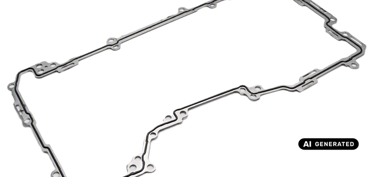

Spritzgegossene Batteriedichtungen bieten viele Vorteile (Bild: DESMA)

Spritzgegossene Batteriedichtungen (Bild 1) bieten gegenüber Flüssigdichtungen verschiedene Vorteile – vorausgesetzt, es kommt die optimale Anlagentechnik zum Einsatz – dazu zählen:
  • Höhere Prozesssicherheit, da die Dichtung im Werkzeug hergestellt wird. Es entfallen Schwankungen, die beim Dosieren auftreten können.
  • Einfachere Automatisierung – Spritzgießen lässt sich vollständig automatisieren, was das Verfahren grundsätzlich für hohe Stückzahlen in der Batteriefertigung prädestiniert.
  • Höhere Lebensdauer der Dichtungen – die verwendeten Elastomere behalten ihre Eigenschaften über viele Öffnungszyklen bei, was bei Service- oder Reparaturarbeiten von Vorteil ist.
  • Hohe Dichtheit – Schutzarten bis IP67/IP69K sind gut realisierbar. Gleichmäßige Kompression über den gesamten Dichtverlauf.
  • Geringere Gesamtkosten bei hohen Stückzahlen. Den höheren Werkzeugkosten stehen niedrigere Stückkosten und kürzere Taktzeiten gegenüber.
  • Integration weiterer Funktionen – die Dichtung kann direkt mit weiteren Bauteilfunktionen (Montagehilfen, Clips, Zentrierungen etc.) kombiniert werden.
