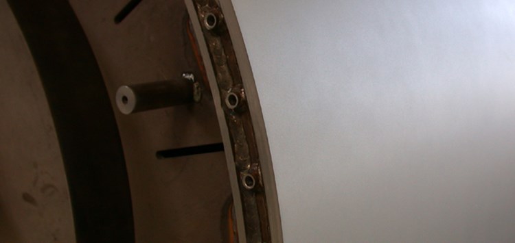

Antihaftwirkung und Abrasionsschutz: Multifunktionale Beschichtungssysteme tragen maßgeblich zur Produktions- und Anlagensicherheit von Walzen bei (Bild: Pallas GmbH & Co. KG)
