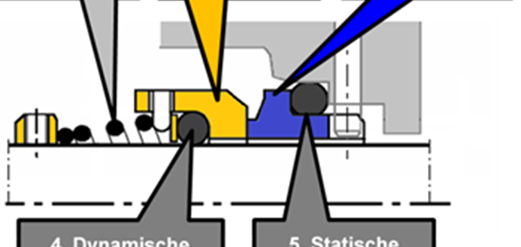

Beispielhafter Halbschnitt einer Gleitringdichtung mit Kegelfeder mit den fünf Grundelementen einer Gleitringdichtung (Bild: HAW München)
