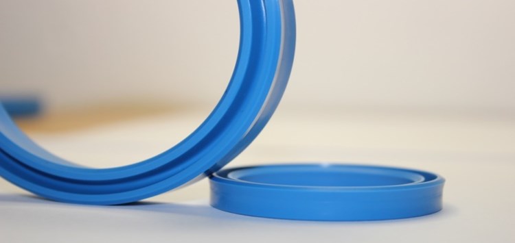

Hochleistungsfähige Hydraulik-Stangendichtungen aus FiPur 100 (Bild: Fietz Automotive GmbH)

Die Anforderungen an zukunftsweisende Hydraulikzylinder und auch andere fluidtechnische Anwendungen (Bild 1) steigen im internationalen Umfeld kontinuierlich an: Die Entwicklung geht in Richtung höherer Kompaktheit und Dynamik mit erweiterter Flexibilität und deshalb auch zur Integration intelligenter Regeltechnik, zu hohen und niedrigen Gleit-Geschwindigkeiten, einer höheren Energieeffizienz und Geräuschlosigkeit. Auch der Leichtbau ist inzwischen ein Thema auf den Wunschlisten der Zylinderbauer. So bahnen sich z.B. Aluminium-Lösungen als Ersatz von hartverchromten Stahlstangen an. Daraus resultieren wiederum neuartige Oberflächen mit höherer Abrasivität und anderem tribologischem Verhalten. Was die Weiterentwicklung von Hydraulikflüssigkeiten betrifft, ging und geht der Weg hin zu weniger ökotoxischen, biologisch leichter abbaubaren  Medien, die als Folge der günstigeren Abbaubarkeit bei den Dichtungswerkstoffen offene Fragen hinsichtlich der Beständigkeit aufwerfen können.
