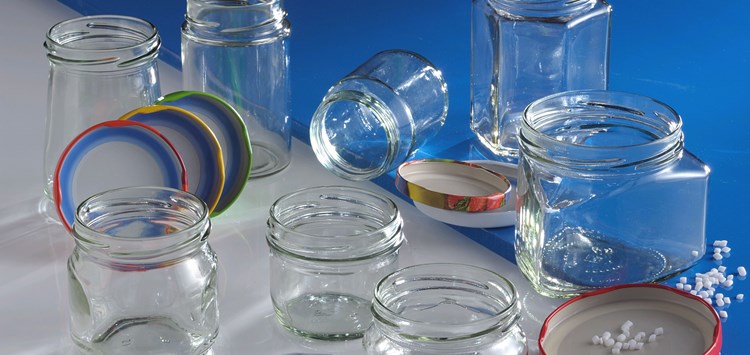

Ohne PVC, ohne Phthalate, migrationsarm: Dichtungsmaterial für Twist-Off-Gläser (Bild: Actega DS GmbH)

Elastisch, biegsam, flexibel, das sind die typischen Eigenschaften, die man eigentlich nur von Kautschuk kennt: als Babyschnuller, Dichtungen oder Fußmatten. Mittlerweile findet man jedoch immer häufiger Fahrradgriffe, Eiswürfelschalen, Trinkwasserschläuche, Teile von Kinderspielzeug, medizinische Katheter, Dichtringe in Getränkeflaschen (Bild 1) sowie viele andere Dinge des alltäglichen Gebrauchs mehr. Diese fühlen sich zwar ebenfalls an wie Gummi, elastisch, biegsam, flexibel, sind jedoch aus TPE. Die Ähnlichkeit dieser, seit etwa 1960 eingesetzten, aber sehr viel später kommerzialisierten, Werkstoffe ist verblüffend, die Unterschiede, die Vorteile mit sich bringen, groß.
