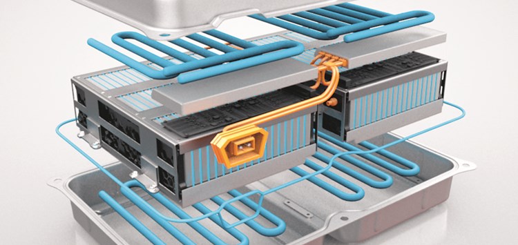

Pro Fahrzeug werden etwa fünf bis zehn Liter Wärmeleitmaterial (hier blau markiert) zwischen die Batteriemodule und das Gehäuse dosiert – Tendenz steigend (Bild: Scheugenpflug AG)

Um dies zu verhindern, verfügt jedes E-Fahrzeug über ein im Batteriegehäuse verbautes Kühlsystem. Gesteuert wird dieses über das Batteriemanagementsystem (BMS), das neben dem Thermomanagement u.a. auch für die Überwachung des Lade- und Entladevorgangs zuständig ist. Unterstützend zur Kühlung mittels Wasser oder Kühlmittel kommen zudem große Mengen an Wärmeleitpaste zum Einsatz. Pro Fahrzeug werden etwa 5 bis 10 l dieser hochviskosen und mit wärmeleitenden Füllstoffen angereicherten Medien zwischen die Batteriemodule und das umschließende Gehäuse dosiert – mit steigender Tendenz (Bild 1). Je nach Füllstoffdichte entspricht dies einem Materialgewicht von bis zu 20 kg. Diese Medien sorgen für einen zuverlässigen Wärmetransfer zwischen der HV-Batterie und dem Gehäuse und tragen so dazu bei, potenzielle Defekte durch Überhitzung zu verhindern.

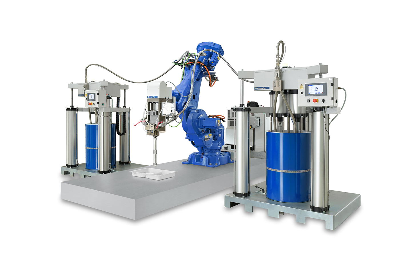

Eine neue, präzise auf den Verguss von HV-Batterien zugeschnittene Dosierlösung hat Scheugenpflug nun im Programm: Das System, bestehend aus Dosierer und Materialförderanlage, erlaubt hohe Austragsraten und somit einen erhöhten Teiledurchsatz – selbst wenn sehr abrasive Vergussmedien zum Einsatz kommen (Bild 2).

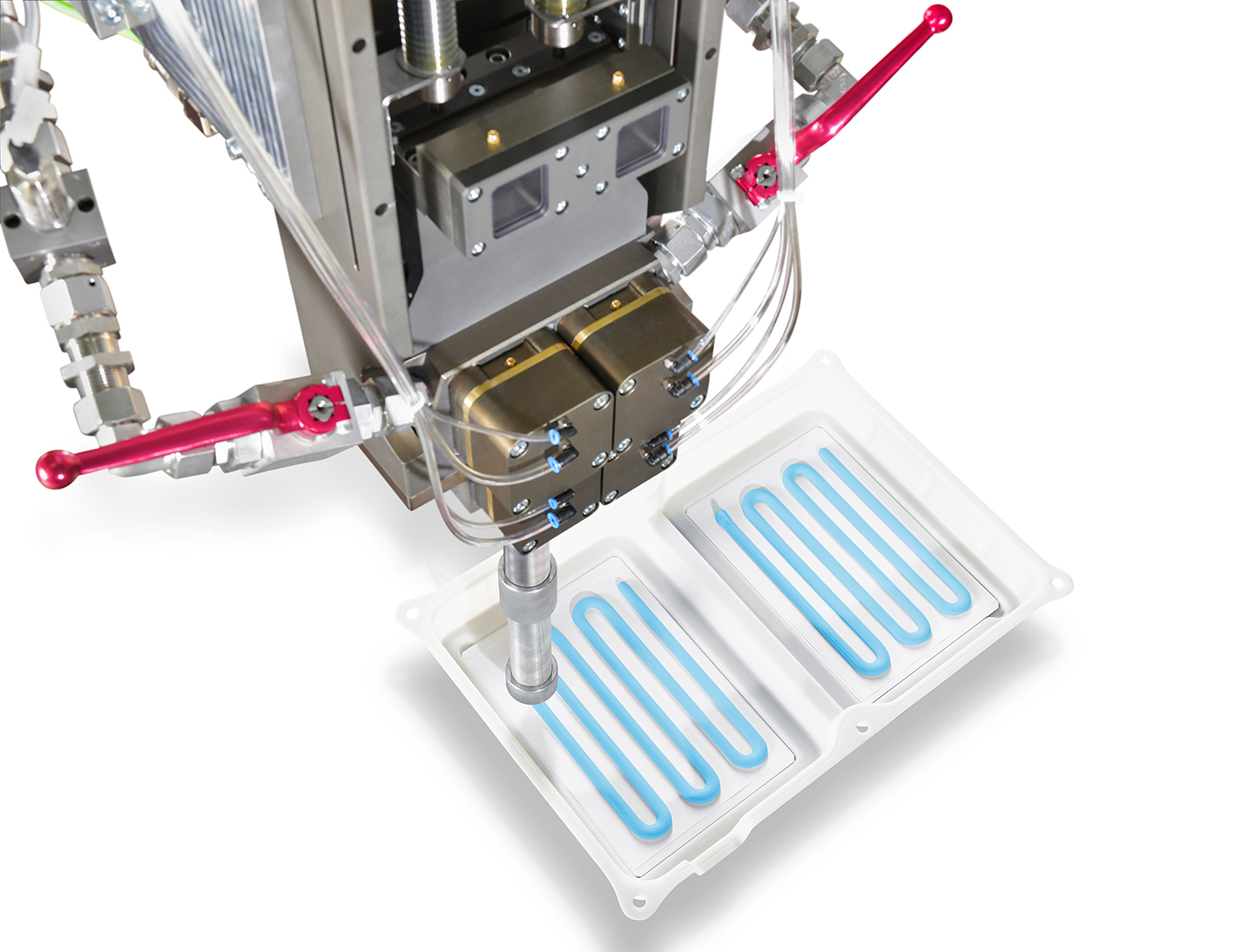

Mit dem neuen volumetrischen Hochleistungsdosiersystem Dos HP können Wärmeleitmedien mit einer Viskosität von bis zu 1.000.000 mPa∙s schnell, präzise und prozesssicher aufgetragen werden (Bild 3). In Testreihen mit einem hochviskosen 2K-Gap-Filler auf Silikonbasis erzielte das System Dosiergeschwindigkeiten von bis zu 50 ml/s – je nach eingesetztem Material und Mischrohr sind sogar bis 80 ml/s möglich (Bild 4). Zwei leistungsstarke Elektromotoren sorgen hier für die notwendige Performance. Um einen ausreichend großen Verfahrbereich für den Medienauftrag sicherzustellen, wird der Dos HP i.d.R. auf einen Industrieroboter montiert.
Dem neuen Hochleistungsdosiersystem liegt die Anlagentechnik des bewährten volumetrischen Kolbendosierers Dos P zugrunde. Diese wurde hochskaliert und speziell für den Austrag sehr großer Materialvolumina in kurzer Zeit optimiert. Beim Dos HP profitieren Anwender somit auch von den bekannten Vorteilen der volumetrischen Dosiersysteme: Deren robustes mechanisches Konstruktionsprinzip ermöglicht nicht nur lange Standzeiten, sondern auch eine einfache und schnelle Wartung und damit beträchtlich reduzierte Instandhaltungskosten. Darüber hinaus sorgen exakt dimensionierte Dosierzylinder für die Ausbringung präziser, reproduzierbarer Materialvolumina.
Die schnelle und prozesssichere Materialförderung zum Dosiersystem übernimmt hier das Fassfolgeplattensystem PailFeed200 Abrasive für 200-l-Fässer. Die integrierte Doppelkolbenpumpe bietet ein Fördervolumen von 480 cm3/Hub, der maximale Förderdruck liegt bei 65 bar. Darüber hinaus ermöglicht die Pumpe lange Standzeiten, da der Kolben nur auf einer Seite mit dem abrasiven Vergussmaterial in Berührung kommt. Auf der Rückseite befindet sich eine Spülflüssigkeit, die das Anhaften der enthaltenen Füllstoffe an Dichtung und Pumpenkomponenten verhindert. Dank dieser Anlagentechnik sind – auch bei schwer applizierbaren Wärmeleitmaterialien – ein hoher Volumenstrom und damit schnelle Taktzeiten gewährleistet. Optional können auch zwei Fördersysteme parallel mit dem Dosiersystem verbunden und somit ein redundanter Anlagenbetrieb ohne Stillstände realisiert werden.

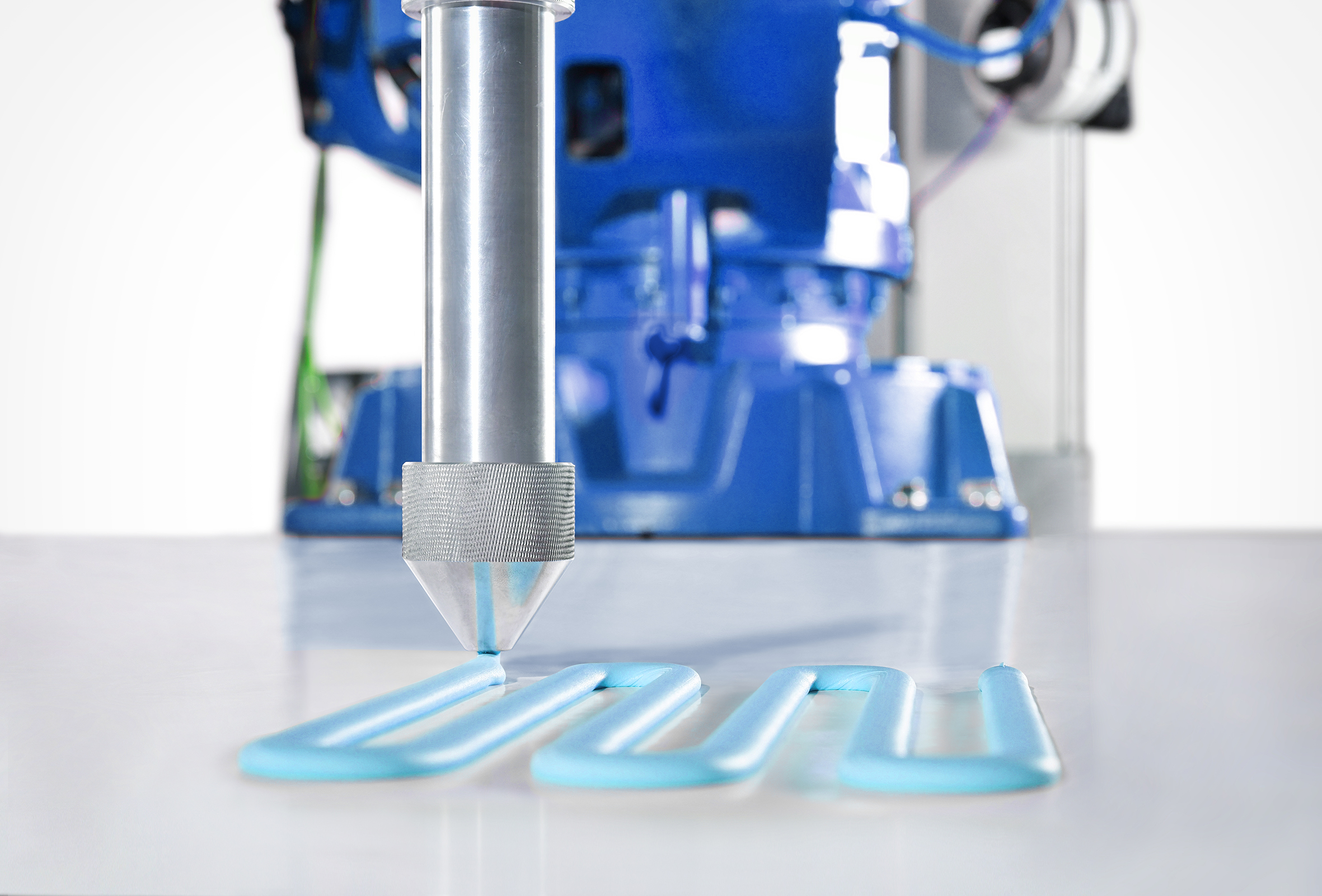

Bild 2: Um während des Dosiervorgangs die notwendige Stabilität sicherzustellen, wird das Mischrohr mit einer Stützhülse aus Metall verstärkt (Bild: Thomas L. Fischer Photographie)
Bild 3: Die neue Dosierlösung ermöglicht auch bei hochabrasiven Wärmeleitmaterialien Dosiergeschwindigkeiten von bis zu 80 ml/s (Bild: Thomas L. Fischer Photographie)
