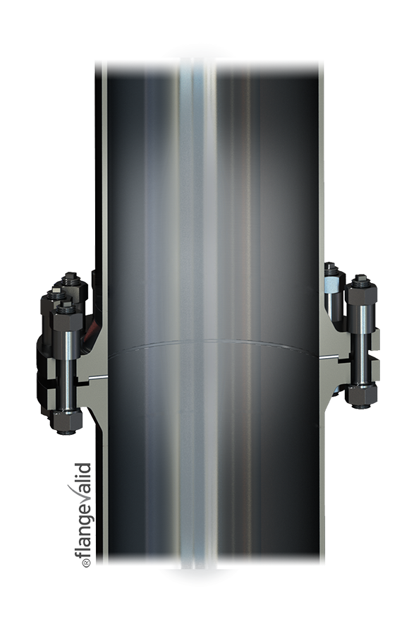

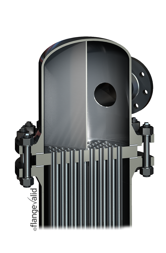

Ein Beispiel ist immer gut, um die Theorie transparent zu machen. Die linke Spalte zeigt den gebauten Flansch und listet auf, welche Aspekte bei der FEM-Simulation berücksichtigt werden. Die rechte Spalte erläutert die Berechnung „in Anlehnung an“ DIN EN 1591-1 und stellt die berechnete Flanschverbindung dar.

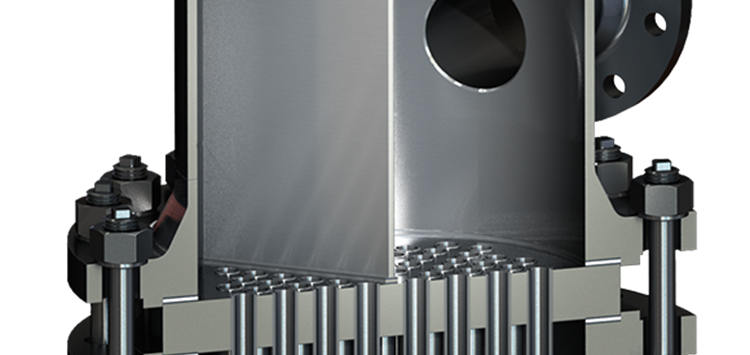

Gebaut wurde: Wärmetauscher mit Vorkammer
• mit Trennblech,
• mit Ein- und Auslass, Stutzenflansche,
• die Rohrbündelplatte,
• beide Flansche mit Rücksprung,
• zwei Dichtungen.
Mit FEM wurde die Dichtverbindung wie gebaut (mit Betrachtung verfahrenstechnischer Aspekte) berechnet, unter der:
• Berücksichtigung unterschiedlicher Steifigkeiten durch Klöpperboden, Stutzen und Trennblech
• Biegung der Flansche durch Schraubenkraft, inkl. behinderter Biegung durch Trennblech und Stutzenflansch
• Biegung der Flansche durch Innendruck und Temperatur, dadurch reduzierte Schraubenvorspannkräfte
• Verteilung der Flächenpressungen auf den Dichtungen (außen mehr als innen)
• Stutzenlasten
• Berechnung der Flächenpressung unter der Mutter
• Betrachtung der Biegung auf die Schrauben
Gerechnet „in Anlehnung an“ DIN EN 1591-1 wurde:
(nennt sich für diese Art der Flanschverbindungen nicht zuständig)
Rohrflanschverbindung
(„Dichtung“ ist nirgends zu sehen)
• kein Trennblech
• kein Ein- und Auslass, Stutzenflansche
• keine Rohrbündelplatte, kein Klöpperboden
• ein Flansch mit Rücksprung, ein Flansch mit Vorsprung
• nur eine Dichtung
• keine Dichtung mit Mittelsteg
• keine Berechnung der Flächenpressung unter der Mutter
• zusätzliche Dehnhülsen an den Schrauben zur Imitierung der Dicke der Rohrbündelplatte (Schraubenlängen gehen in das Berechnungsprogramm mit ein)
• Berechnung der Flanschblattneigung durch die Schraubenkräfte
• keine Berechnung der Folgen der Biegung durch die Flanschblattneigung auf die Kräfte in der Schraube
• nicht vorhandene gleichmäßige Verteilung der Flächenpressung auf der Dichtung
• Dichtung mit Mittelsteg
