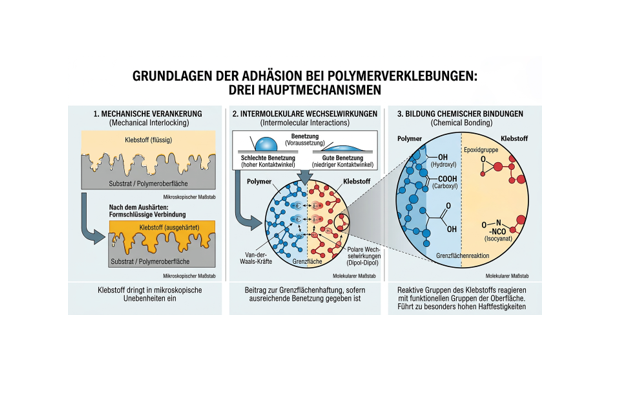

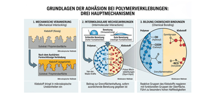

Schematische Darstellung der grundlegenden Adhäsionsmechanismen (mechanische Verankerung, intermolekulare Wechselwirkungen und chemische Bindungen) (Bild: Relyon GmbH nach [1, 4] )

Die Plasmaaktivierung gehört zu den etablierten Verfahren zur Verbesserung der Adhäsion von Polymeroberflächen. Durch die Erzeugung polarer funktioneller Gruppen sowie die Entfernung organischer Kontaminationen kann die Ober­flächenenergie vieler Kunststoffe gezielt erhöht werden. Der erzielte Adhäsionsgewinn hängt jedoch wesentlich von der chemischen Struktur des Polymers, dem verwendeten Klebstoffsystem sowie den wesentlichen Aktivierungsparametern wie Plasmaleistung, Behandlungsdauer und Prozessgas ab. Nachfolgend werden der Einfluss des Polymertyps, die Wechselwirkung unterschiedlicher Klebstoff­sys­teme sowie die zeitliche Stabilität der Aktivierung systematisch analysiert.
Die Ergebnisse zeigen, dass insbesondere unpolare Polymere deutliche Verbesserungen aufweisen, wohingegen polare Kunststoffe nur moderat profitieren. Reaktive Klebstoffe nutzen die erzeugten funktionellen Gruppen besonders effektiv. Darüber hinaus variiert die Beständigkeit der Aktivierung je nach Material erheblich und beeinflusst die industrielle Prozessintegration. Die Untersuchung verdeutlicht, dass die Wirksamkeit der Plasmaaktivierung nicht pauschal bewertet werden kann, sondern stets im Kontext des jeweiligen Material‑ und Prozessumfeldes betrachtet werden muss. Dies ermöglicht eine gezielte Auswahl geeigneter Polymer‑Klebstoff‑Kombinationen und unterstützt die Auslegung robuster Klebprozesse in der industriellen Anwendung.
Herausforderungen
Die Verklebung von Polymeren stellt in vielen industriellen Anwendungen eine besondere Herausforderung dar. Zahlreiche Kunststoffe weisen aufgrund ihrer geringen Oberflächenenergie eine eingeschränkte Benetzbarkeit auf, was die Ausbildung eines kontinuierlichen Grenzflächenkontakts zwischen Klebstoff und Substrat erschwert.
