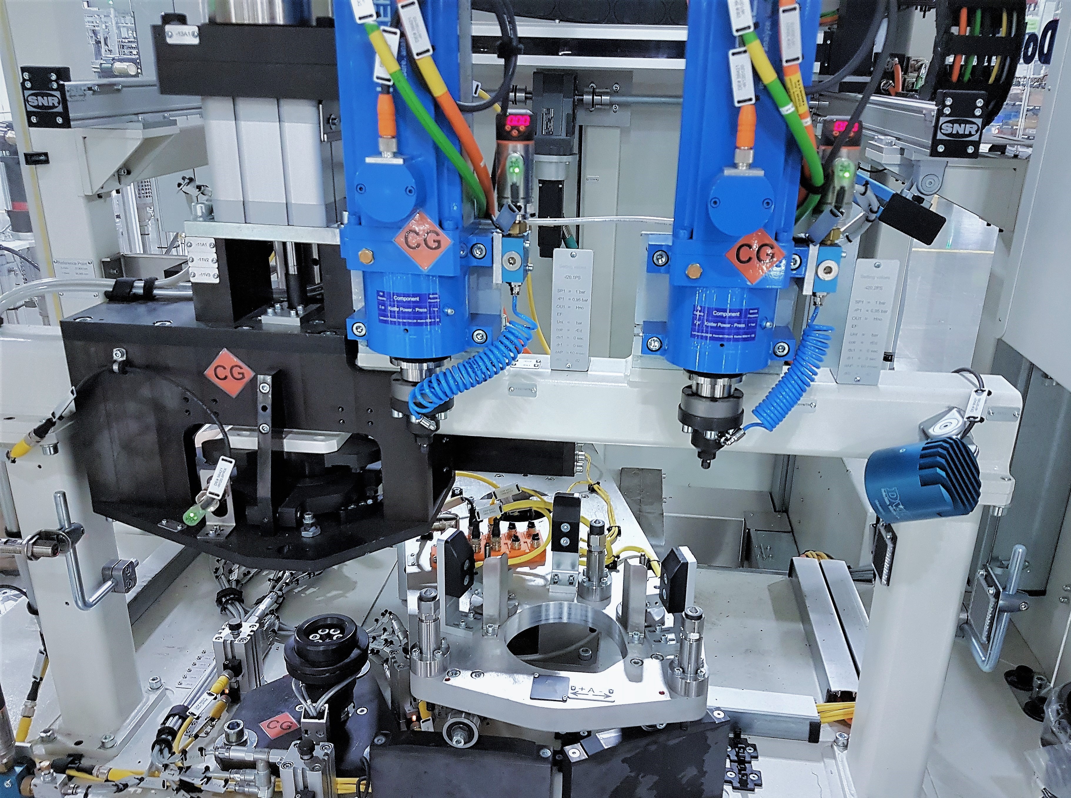

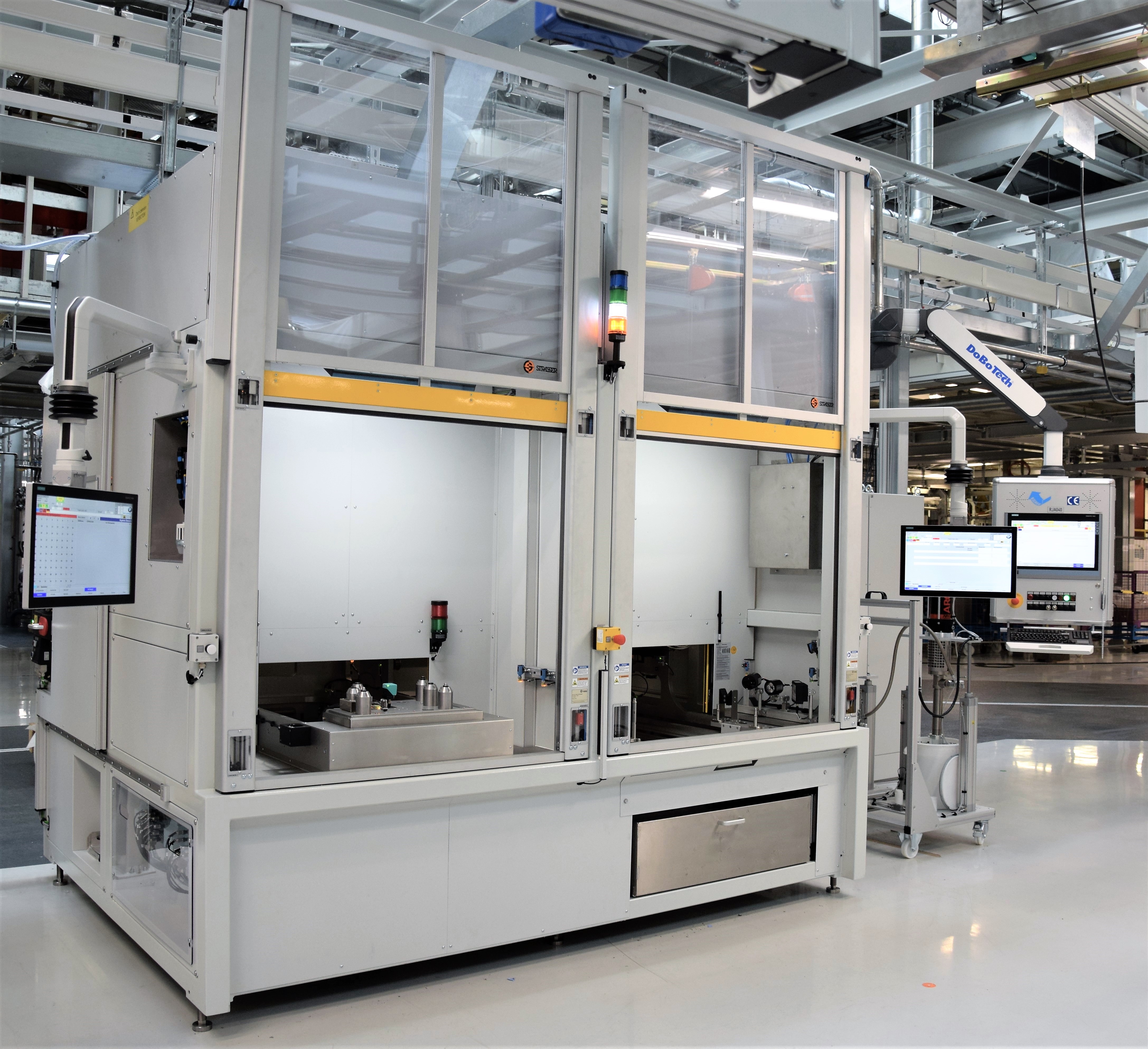

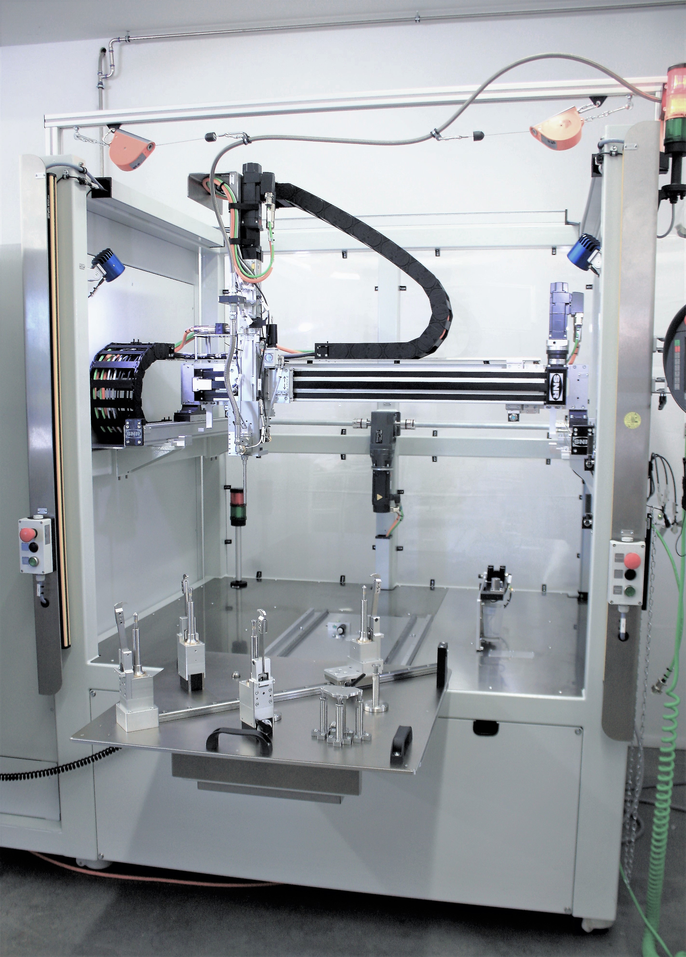

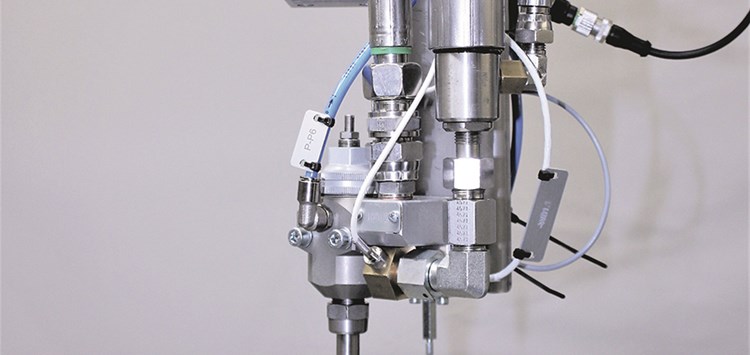

Dies hat zur Entwicklung spezieller Dosiersysteme geführt, die den genannten unterschiedlichen Anforderungen Rechnung tragen (Bild 1). So kommen z.B. in klimatisch „heißen“, zumeist Low-Tech-Regionen, klimatisierte Dosiersysteme zum Einsatz. Hinsichtlich des Dosierverfahrens sind bei der DoBoTech AG inzwischen volumetrische Dosiersysteme die bevorzugte Standard-Dosiertechnik. Das Problem der stark variierenden Dichtraupenbreiten bedingt durch die Extrusionsraten-Toleranz, wurde mit einem proportional regelnden Volumen-Dosiersystem gelöst (Bild 2). Der entscheidende Vorteil ist, dass ein zur Vorschubgeschwindigkeit proportional konstantes Dosiervolumen appliziert werden kann. Zusätzlich werden mit diesem System die unerwünschten „Kleckse“ an Start- und Endpunkten eliminiert. Einstellbare Öffnungs- und Schließgeschwindigkeiten des Ventils erlauben die Überlappungen der Dichtmittelraupe auf konstante Breiten- und Höhenmaße. Dies ist – im Vergleich zum Nassverbau – insbesondere bei der Herstellung von CIPG- (Cured-In-Place-Gasket) Dichtungen – eine unabdingbare Voraussetzung.
Die Qualitäts- und Prozessüberwachung erfolgt durch maßgeschneiderte, auf den Anwendungsfall abgestimmte Systeme. Angefangen bei einer druckbasierten Dosierkontrolle DQM (Dosing Quality Measurement), kommen u.a. klassische stationäreund InProcess-Kamerasysteme sowie 3D-Lasertriangulations-Überwachungssysteme unterschiedlicher bzw. durch den OEM vorgegebener Anbieter zum Einsatz.

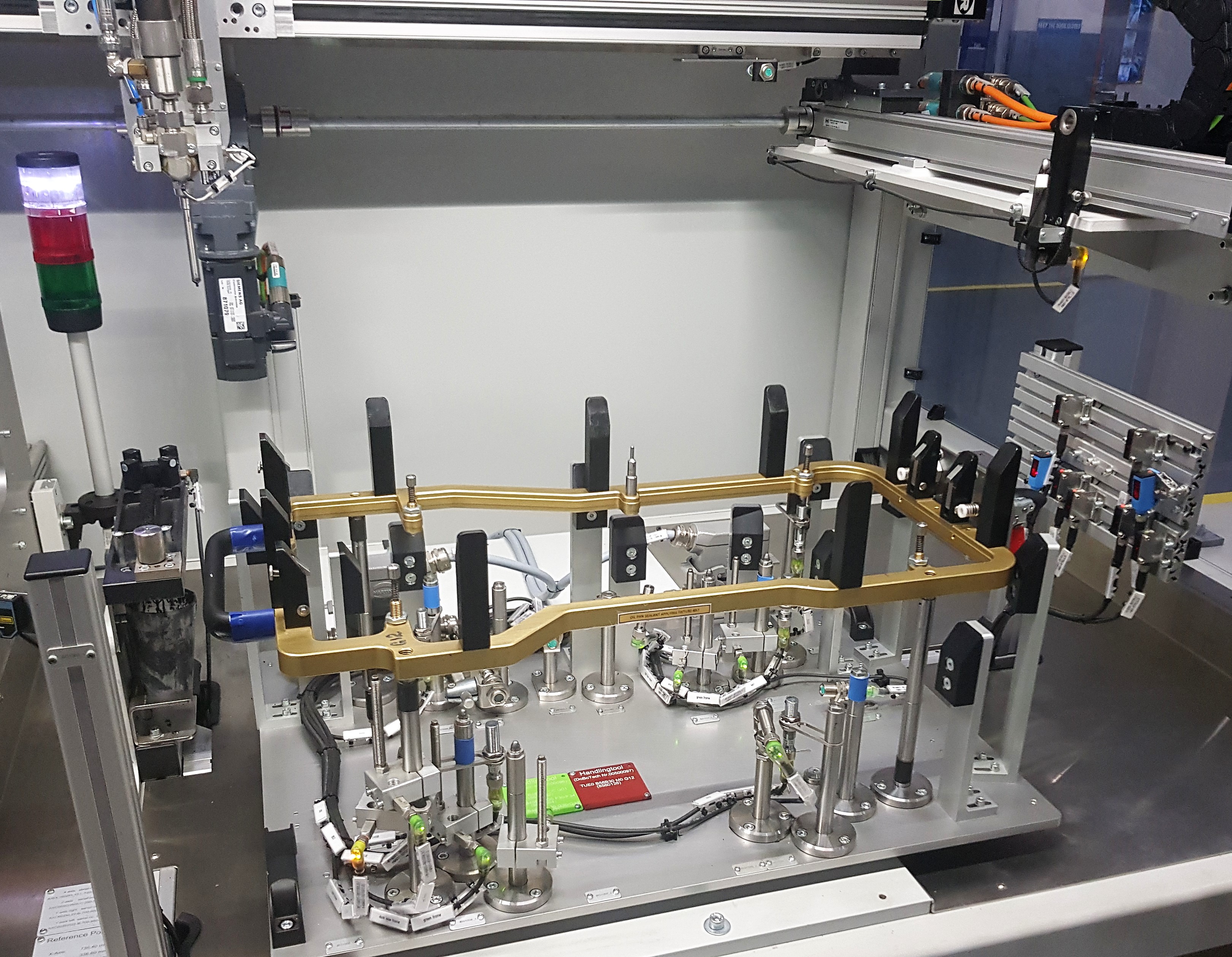

Bei dem Projekt kommen CNC-Dosieranlagen sowie Roboter-Dosier- und Lagerzellen für die Elektromotoren-Montage zum Einsatz. Die Serien- oder Volumenlinien sind aufgrund der zu produzierenden Stückzahlen und der Variantenvielzahl mit Runddrehtischen ausgestattet. Sie erlauben eine simultane, taktzeitoptimierte Be- und Entladung der Anlage während der Dosierung. Das Bauteilhandling und die Fügeprozesse sind voll automatisiert. Mit den Lager-, Speicherzellen werden per Linienverkettung die Varianten just in time gesteuert. Die Bauteilaufnahmen sind aufgrund der vielen Varianten, die mit jeder Anlage verarbeitet werden, spezifisch gestaltet. Die Dosiersysteme sind als volumetrische Hochdrucksysteme ausgeführt und die Überwachung übernehmen stationäre Kamerasysteme.

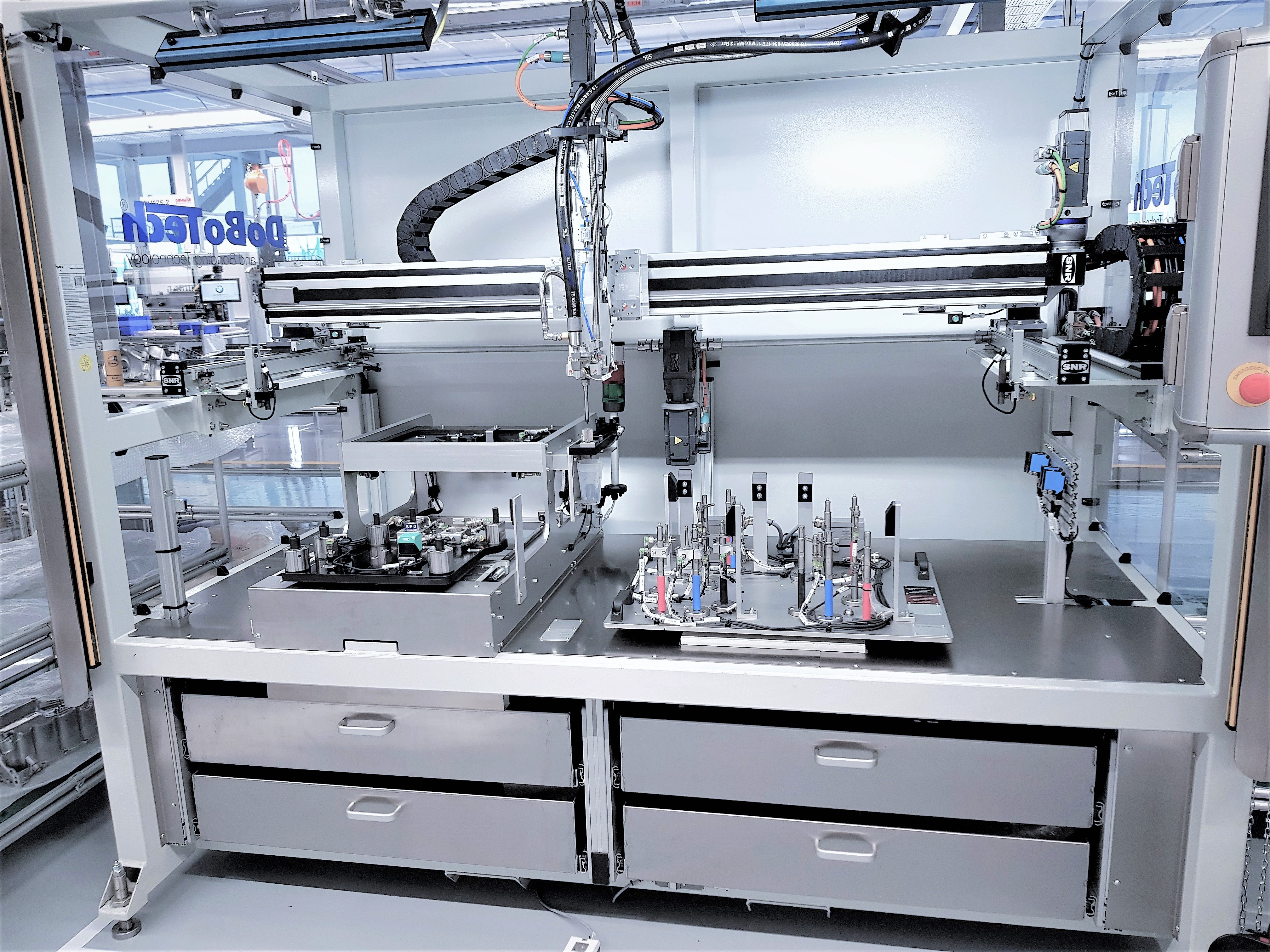

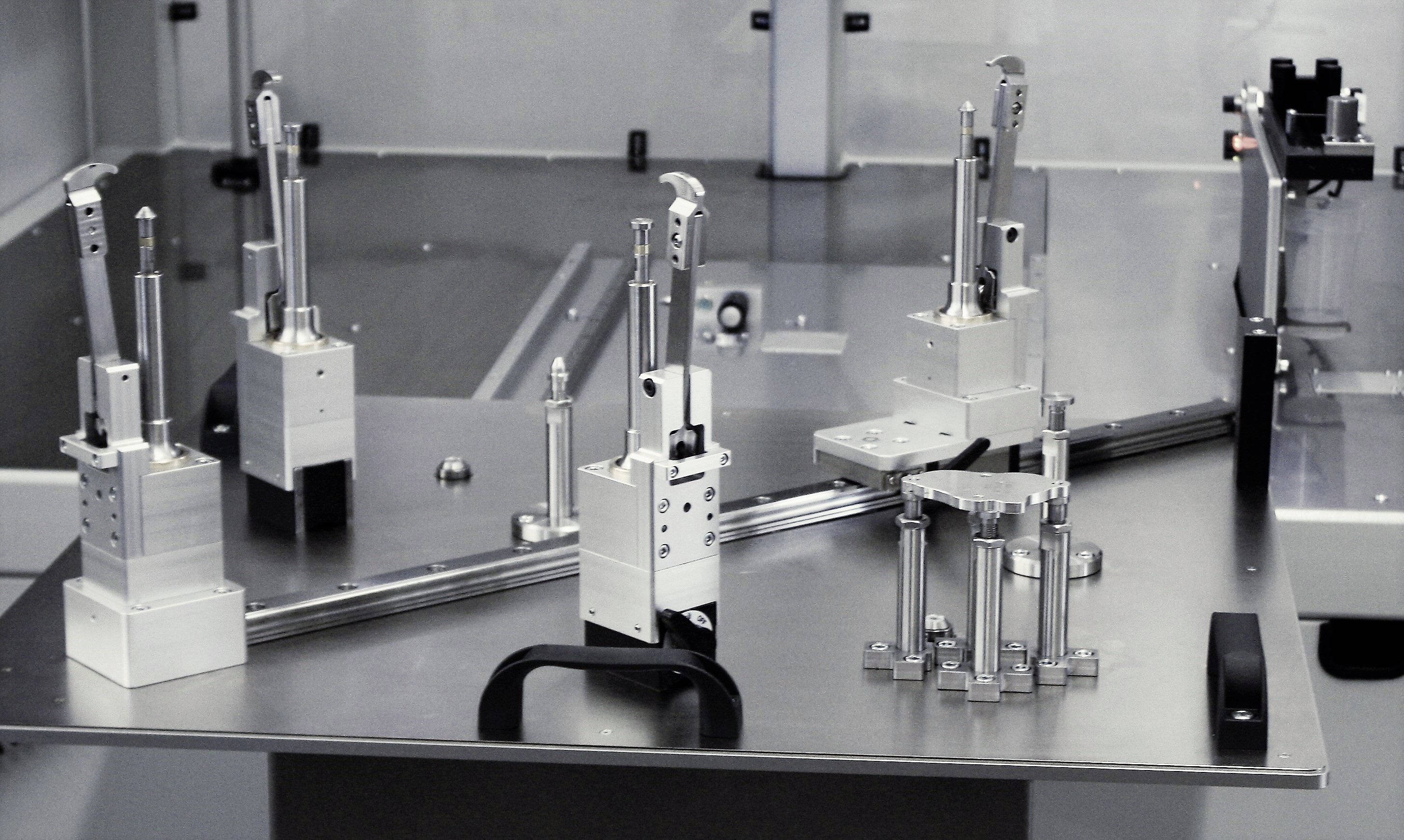

Im Gegensatz hierzu wurde im Vorfeld des Projektes eine Dosieranlage für die Entwicklungs- und Prototypenfertigung gezielt auf Flexibilität ausgelegt. Zentrales Kennzeichen dieser Station ist eine multifunktionale Bauteilaufnahme (Flex-BTA) (Bild 3). Dieses Konzept ermöglicht die Dosierung aller Bauteilvarianten und unterschiedlichster Motortypen mit minimalem Rüstaufwand auf einer Bauteilaufnahme. Aufgrund der geringeren Stückzahlen und des damit verbundenen geringen Materialverbrauchs übernimmt ein volumetrisches Kartuschendosiersystem die Dosierung. Eine visuelle Werker-Eigenprüfung ersetzt die Kameraprüfung.

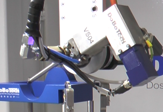

Das bedeutete bei diesem Projekt, teilautomatisierte CKD-Maschinen, im Vergleich zu vollautomatisierten Serienproduktionsanlagen, aus Prozessqualitätsgründen so seriennah wie möglich auszuführen. Für die benötigte Variabilität werden multifunktionale Bauteilaufnahmen verwendet, die man aus ergonomischen Gründen mit Handling-Tools bestückt. Diese Hilfsmittel (Bild 4) reduzieren zudem das Risiko, die Dichtmittelraupe beim manuellen Fügen zu beschädigen. Darüber hinaus müssen die Bauteile hier gegen einen Festanschlag ausgehoben und ausgerichtet werden, um die geforderte Ebenheitstoleranz für die Dichtmittelapplikation zu gewährleisten.
Der Faktor „Klima“ (die Systeme werden bei Temperaturen > 40 °C eingesetzt) führt dazu, dass die erlaubte Temperatur hinsichtlich der Dichtmittel-Lagerstabilität überschritten wird. Deshalb kommt ein klimatisiertes Dosiersystem zum Einsatz. Das Dichtmittel wird über die gesamte materialführende Strecke, vom Produktspeicher bis zum Dosierventil, mit einem autarken Klimasystem auf die max. zulässige Temperatur klimatisiert. Der Einfluss der Temperatur auf die Viskosität des Dichtmittels ist somit eliminiert.

Bild 2: Proportional-Dosiersystem, zusätzlich an 4. Achse, zur 3D-Dosierung (Bild: DoBoTech AG)
Bild 3: Flex-BTA zur Aufnahme aller benötigen Bauteile (Bild: DoBoTech AG)
Bild 4: Handling-Tool, für Ergonomie und zum Schutz der Dichtraupe (Bild: DoBoTech AG)
