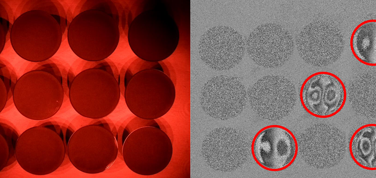

Dichtheitsprüfung von zwölf Kaffeekapseln, von denen vier mit einer dünnen Nadel mit einem Durchmesser von 0,35 mm angestochen wurden. Links: Vorschaubild der Messkonfiguration. Rechts: Messergebnis nach 5 s Messzeit. Die undichten Kapseln sind rot markiert und unterscheiden sich deutlich von den nicht manipulierten (Bild: SKZ)

Neue und nachhaltigere Materialien für Lebensmittelverpackungen erfordern neue Ansätze bei der Qualitätssicherung. Etablierte Methoden der Dichtheitsprüfung, die inline einsetzbar sind, schaffen häufig keine 100%-Prüfung aller Produkte. Eine neue Methode zur Dichtheitsprüfung kann dies in vielen Fällen erstmalig realisieren, indem sie eine hohe Messgeschwindigkeit mit einer vollständig automatisierten Messung und Auswertung kombiniert.
