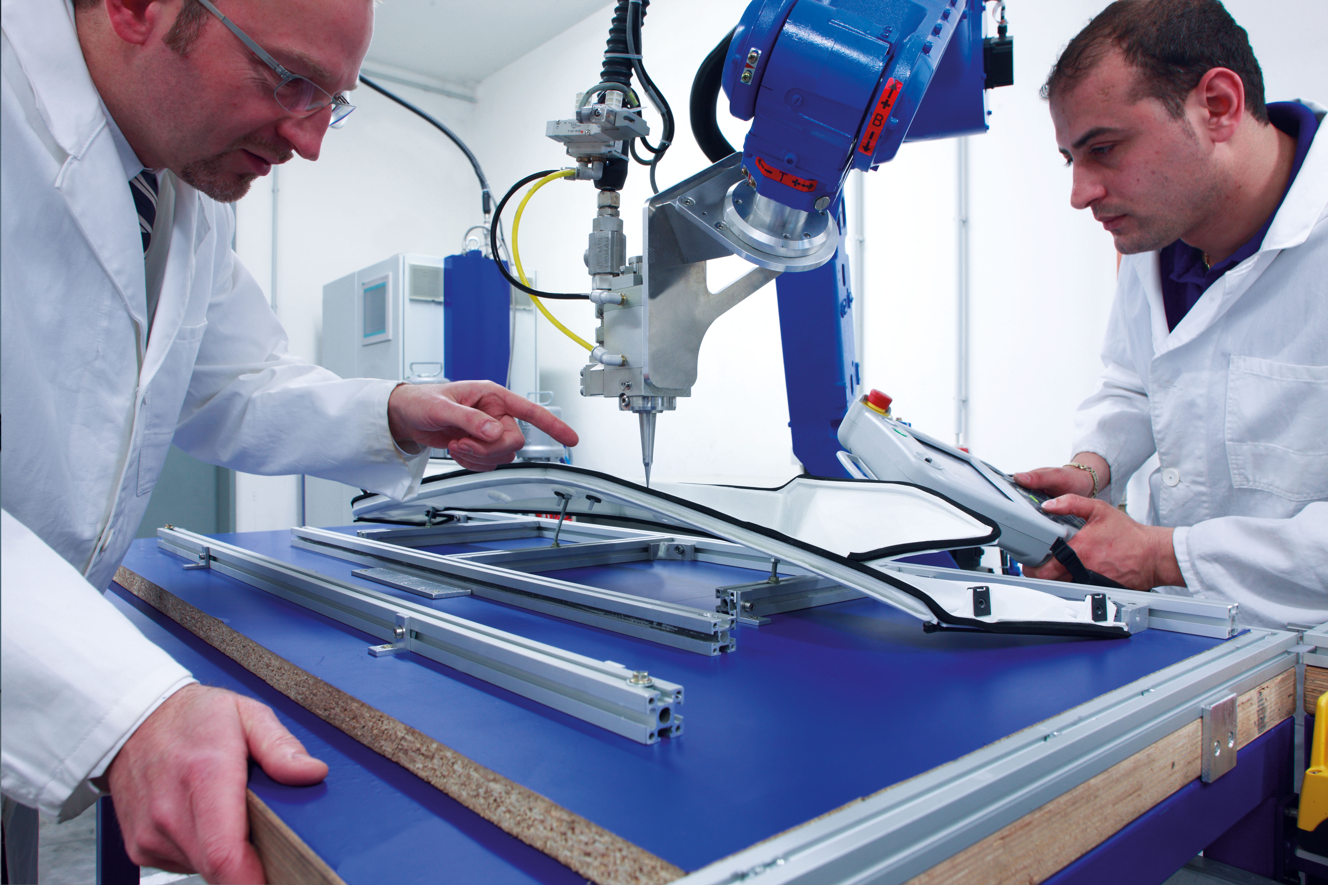

Die Bedeutung der überwiegend geschlossenzelligen, weichen PUR-Schaumdichtungen (Bild 1) für die E-Mobilität beruht auf den grundlegenden technischen Vorteilen, die diese Dichtungen aufgrund ihres Werkstoffs und ihrer Möglichkeiten der Verarbeitbarkeit mitbringen. Zu den Werkstoffeigenschaften zählen primär die hohe Reißfestigkeit, also mechanische Belastbarkeit, die nachgewiesene Dauerbelastbarkeit auch unter stark wechselnden thermischen Beeinflussungen sowie die Erfüllung spezieller Dichtigkeitsanforderungen selbst bei erheblichen Über- und Unterdrücken.

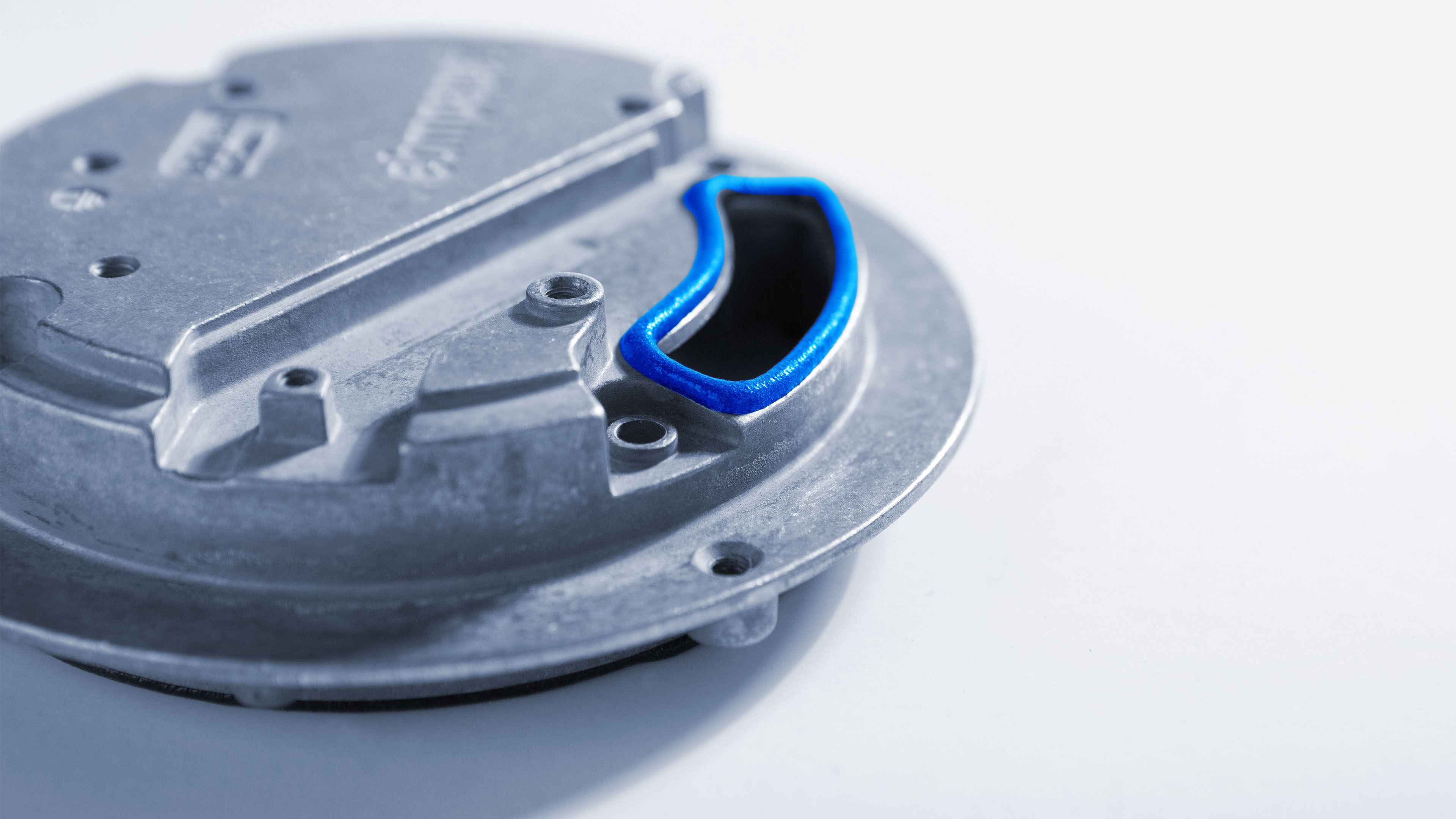

Dies gilt umso mehr, als es durch den für E-Mobile typischen Leichtbau regelmäßig zu neuen Werkstoff- und Materialkombinationen kommt, die nicht nur deutlich höhere Anforderungen an die eingesetzten Werkstoffe, sondern genauso an die jeweilige Verfahrenstechnologie stellen. Genannt seien hier z.B. PUR-Schaumdichtungen an Abdeckungen oder Gehäusen nicht mehr nur aus
Stahlblech oder Aluminium (Bild 2), sondern genauso an Abdeckungen aus glasfaserverstärkten Kunststoffen – die mit den überwiegend geschlossenzelligen PUR-Schaumdichtungen von CeraCon Sealing systems prozesssicher versehen werden können.

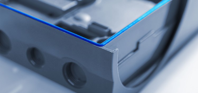

Fokussiert auf die Entwicklungsziele des Automobilherstellers sind dafür vor allem die Expertise und Entwicklungskompetenz (Bild 3) gefragt, die CeraCon als Hersteller von 1K-PUR-Schaumdichtungen z.B. schon aus Anwendungsbereichen wie der Elektroindustrie oder der Mikroelektronik einbringen können. Das Potenzial, das PUR-Schaumdichtungen in Bezug auf eine raumsparende Dimensionierung, auf die geforderte Dichtheit als Schutz vor Schmutz und Nässe oder Geräuschübertragung einnehmen, kann dann voll ausgeschöpft werden, wenn die Details der Anwendung im Vorfeld durch kompetente Beratung entwickelt und gestaltet worden sind. Dazu zählen in erster Linie der zu erwartende Deformationsgrad, die definierte Abstimmung der notwendigen Dichtungshöhen, Montagedetails und minimierte Verbaukräfte, die sich spätestens bei der Montage unmittelbar auf die Dichtheit der Abdeckung oder des Steckers auswirken.

Bild 2: PUR-Schaumdichtungen müssen bei den neuen Anwendungen deutlich häufiger als bisher mit alternativen Materialien kombiniert werden, hier appliziert auf eine Abdeckung aus Alu-Druckguss (Bild: CeraCon GmbH)
Bild 1: PUR-Schaumdichtungen müssen bei den neuen Anwendungen deutlich häufiger als bisher mit alternativen Materialien kombiniert werden, hier appliziert auf eine Abdeckung aus Alu-Druckguss (Bild: CeraCon GmbH)
Bild 3: Durch den Umstieg auf die E-Mobilität verschieben sich auch in der Entwicklungsarbeit Präferenzen. So bekommen PUR-Schaumdichtungen einen ganz anderen Stellenwert als in der Vergangenheit, um so z.B. Schwingungen abzufangen oder elektrische Verbindungen zuverlässig (und wirtschaftlich) vor Nässe und Schmutz zu schützen (Bild: CeraCon GmbH)
Bild 2: Durch den Umstieg auf die E-Mobilität verschieben sich auch in der Entwicklungsarbeit Präferenzen. So bekommen PUR-Schaumdichtungen einen ganz anderen Stellenwert als in der Vergangenheit, um so z.B. Schwingungen abzufangen oder elektrische Verbindungen zuverlässig (und wirtschaftlich) vor Nässe und Schmutz zu schützen (Bild: CeraCon GmbH)
