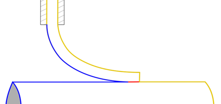

Darstellung des Dichtsystems mit thermischen Randbedingungen (gepunktet: Konvektion Öl, gestrichelt: Konvektion Luft, durchgezogen: Kontaktbereich) nach [32] (Bild: HAW Hamburg)

Aktuelle Entwicklungen der Elektromobilität führen zu Antriebskonzepten, die eine reibungsminimierte Auslegung von Wellendichtringen für hohe Drehzahlen erfordern. Dies betrifft insbesondere die Abdichtung von Getrieben, in denen Drehzahlbereiche jenseits von 20.000 min-1 denkbar sind. Ein Verfahren zur transienten Mehrfeldsimulation im Zeitbereich soll helfen, die Dynamik von PTFE-Wellendichtungen auch im Bereich hoher Drehzahlen effizient zu simulieren. Es berücksichtigt nicht nur große Verformungen und temperaturabhängige materielle Nichtlinearitäten, sondern auch die Wärmeentstehung an der Dichtstelle, die Wärmeleitung in Dichtung und Welle sowie den durch Kontakt von Dichtung und Welle bedingten Verschleiß. Darüber hinaus dient es als Grundlage, um Dichtsysteme mit adaptiven Eigenschaften hinsichtlich der Kontaktpressung numerisch analysieren zu können.
