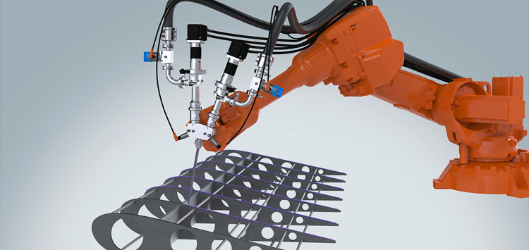

Beispielhafte Aerospace Anwendung (Bild: ViscoTec Pumpen- u. Dosiertechnik GmbH)

Die Verarbeitung unterschiedlichster Materialien erfordert heute viel Know-how und stetige Optimierungen im Bereich der Dosiertechnik. Vorrangiges Ziel ist die Möglichkeit, Kundenapplikationen zu automatisieren – zum Nutzen der Anwender, zur effizienten Gestaltung von Fertigungsprozessen sowie zur Erhöhung der Prozesssicherheit.
Aufgrund der hohen Anforderungen an die Werkstoffe in der Luft- und Raumfahrt­industrie sind die Anwendungen in diesem Bereich besonders anspruchsvoll. Unterschiedliche Viskositäten, thixotrope Eigenschaften und ein hoher Füllstoffanteil in Form von Mikro-Hohlkugeln zur Verringerung der Dichte und somit des Gewichts, erfordern einen sehr schonenden Umgang mit den eingesetzten Materialien. Besonders Flüssigkeiten, die mit Polymer-Hohlkugeln gefüllt sind, weisen eine der schwierigsten Eigenschaften auf, nämlich die Kompressibilität. Um allen Herausforderungen zu entsprechen, bietet sich ein spezieller Pumpentyp an – die Exzenterschneckenpumpe.
