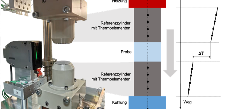

TIMTester zur Messung des thermischen Widerstands und der Wärmeleitfähigkeit von Dicht-und Klebstoffen, links: die Messzelle des ZFW TIMTesters, rechts: Schema der Messstrecke mit Temperaturverlauf (Bild: ZFW)

Bewährtes Messverfahren nach ASTM D5470-17
von Professor Dr. Andreas Griesinger (Zentrum für Wärmemanagement Stuttgart (ZFW))
Werden Dicht- und Klebstoffe in elektronischen Systemen eingesetzt, ist neben den mechanischen Kennwerten vor allem die Wärmeleitfähigkeit ein entscheidendes Auswahlkriterium. Sie kann z.B. durch die Beigabe von gut wärmeleitenden Füllstoffen optimiert werden. Eine zielgerichtete und effiziente Materialentwicklung erfordert eine zuverlässige und präzise Messtechnik.
Elektronik wird zunehmend kleiner und leistungsfähiger. Auf kleinerem Gerätevolumen werden mehr Funktionen untergebracht und die Leistungsdichte steigt. Das thermische Design bestimmt in vielen Fällen die Lebensdauer des Systems und wird zunehmend zum wettbewerbsentscheidenden Faktor. Um entstehende Verlustwärme bestmöglich abführen zu können, müssen alle eingesetzten Materialien eine höchstmögliche Wärmeleitfähigkeit aufweisen.
