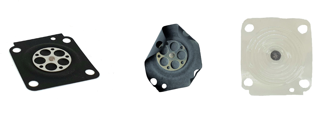

Ein Blick auf die verwendeten Materialien veranschaulicht die Problematik herkömmlicher Vergaser-Membranen: Üblicherweise wird eine faserverstärkte Nitrilkautschukmischung verwendet, um einen größeren Bewegungsraum bei gleichzeitig hoher Festigkeit zu schaffen. Das Kernproblem dieser Membranen ist die hohe Quellung. Bild 1 zeigt diesen Effekt: links die ursprüngliche, unbenutzte Membran, in der Mitte eine gealterte, rechts eine von Dätwyler produzierte PEEK-Membran.
Interne Untersuchungen von Dätwyler haben ergeben, dass das Quellen des Gummis die Materialstruktur schädigt und so die Funktion der Membran stark beeinträchtigt; Fehlfunktionen des Motors sind die Folge. Gerade saisonale Nutzung und längere Lagerzeiten eines Geräts können diesen Effekt verstärken.

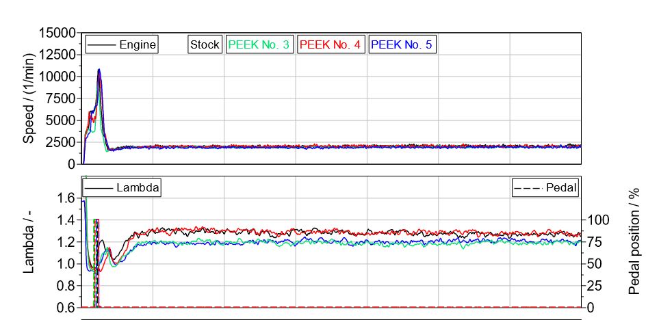

Während des gesamten Entwicklungsprozesses wurde eine Vielzahl von Funktionstests an Verbrennungsmotoren durchgeführt, die mit PEEK-Membranen im Vergaser ausgestattet wurden. Diese Tests wurden mit den Werkseinstellungen des Vergasers durchgeführt – lediglich die originale Membran wurde durch eine PEEK-Membran ersetzt. Alle Tests wurden in Zusammenarbeit mit FEV durchgeführt, einem renommierten Hersteller und Entwickler von Verbrennungsmotoren, der zahlreiche Prüfstände betreibt. In dem Programm wurden die Materialien unter folgenden Bedingungen getestet:
• Kaltstart
• Warmstart bei zwei verschiedenen Temperaturen
• Heißstart
• Volllast (Höchstdrehzahl des Motors)
Bild 2 zeigt beispielhaft die aus einem Test gewonnenen Daten für einen Warmstart bei 80 °C. Das erste Diagramm zeigt den Vergleich zwischen der speziellen PEEK-Membran (farbige Linien) und der originalen Membran (schwarze Linie). Es ist klar zu erkennen, dass das Ansprechverhalten des Systems auf die Membranen nahezu identisch mit der Originalmembran ist. Die zweite Grafik vergleicht das von einer externen Lambda-Sonde gemessene Luft-Kraftstoff-Verhältnis. Ähnlich wie beim ersten Diagramm gibt es auch hier nur sehr geringe Unterschiede, auch das Gesamtbild ist nahezu identisch. Ein ähnliches Bild zeigte sich über alle Testbereiche, was verdeutlicht, dass PEEK-Membranen herkömmliche Membranen unter allen Arbeitsbedingungen gleichwertig ersetzen können. Sowohl auf den Herstellungsprozess als auch auf das Membrandesign wurde ein Patent angemeldet. Bevor eine weiterführende Beurteilung der PEEK-Membran für kundenspezifische Anwendungen möglich ist, müssen noch weitere Tests durchgeführt werden, insbesondere Belastungstests im praktischen Einsatz.

Bild 1: Im Vergleich: Originalmembran (links), benutzte/ gealterte Membran (Mitte) und PEEK-Membran (rechts) (Bild: Dätwyler AG)
Bild 2: Testbeispiel: PEEK-Membranen und herkömmliche Membranen wurden bei 80 °C getestet (Bild: Dätwyler AG)
