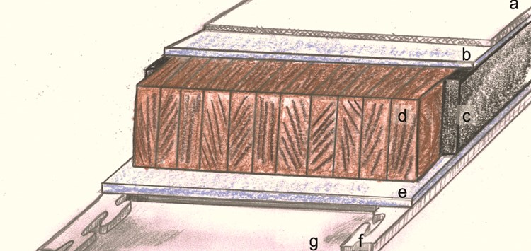

Die Anatomie des Skis: a) Deckblatt, b) Obergurt, c) Seitenwand, d) Kern, e) Untergurt, f) Kante und g) Lauffläche bestehen aus unterschiedlichen Materialien (Bild: nolax)
