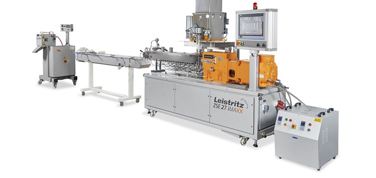

Die Hochleistungsextruder der Baureihe ZSEMAXX erzielen bei temperatursensiblen Prozessen maximale Durchsätze (Bild: Leistritz Extrusionstechnik GmbH)

Die Entwicklung, die vor Jahrzehnten bei Schraubenspindelpumpen zum Fördern zäher Massen begann, ist mittlerweile bei Doppelschneckenextrudern angekommen. Moderne Hochleistungsextruder wie ZSE MAXX (Bild 1) vereinen heute zwei wichtige Eigenschaften, die herkömmliche Systeme nicht bieten, in einer Anlage: Dieser Extruder besitzt eine sehr hohe Drehmomentdichte (15 Nm/cm³) und kann gleichzeitig, dank eines hohen freien Schneckenvolumens (Da/Di= 1,66), große Materialvolumen verarbeiten. Diese Kombination ermöglicht, insbesondere bei temperatursensiblen Prozessen, maximale Durchsätze. Die gleichläufigen Doppelschneckenextruder sind modular aufgebaut und lassen sich für eine Vielzahl an Aufbereitungsaufgaben einsetzen. Darüber hinaus erhöhen sie die Flexibilität in der Fertigung: So können Schnecken und Zylinder individuell konfiguriert und an die jeweiligen Anforderungen angepasst werden. Zudem entfallen zeitraubende Reinigungsarbeiten, da sich das Schneckenprofil im Betrieb selbst reinigt.
