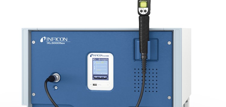

Schnüffellecksucher XL3000flex, optimiert für das Roboterschnüffeln (Bild: Inficon GmbH)
