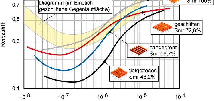

Je rauer desto reibungsärmer; Reibzahlverlauf einer Radialwellendichtung abhängig von der Wellenrauheit Smr. (Bild: Universität Stuttgart)

Dabei sollte jedem klar sein: Gut funktionierende Dichtstellen kann man nicht kaufen. Gut funktionierende Dichtstellen werden (vom Aggregathersteller) konstruiert! Lässt man die Betriebsbedingungen und die wichtige Einbauumgebung mal außer Acht, bleiben vier Stellschrauben übrig: die Kontaktfläche des Dichtkörpers (z.B. des Dichtrings), dessen Gegenfläche (z.B. die Wellenoberfläche), das Fluid im Dichtkontakt (z.B. das Schmieröl) und die Pressung zwischen Dichtkörper und Gegenfläche. An allen wird „gedreht“. Kontaktflächen werden strukturiert, beschichtet, oberflächenbehandelt, minimiert, bezüglich der Oberflächenkräfte aufs Fluid abgestimmt oder der Werkstoff an sich manipuliert. Die Anpressung wird gemindert oder gar ganz aufgehoben. Wird das Schmieröl zwischen den Kontaktflächen durch Gas verdrängt (Beispiel: gasgeschmierte Gleitringdichtung) sinkt die Reibung dramatisch (analog zur Viskosität). All diese Maßnahmen haben natürlich auch erhebliche Auswirkungen auf alle anderen Eigenschaften der Dichtstelle, z.B. deren Verschleiß oder Dichtheit oder auf die Kosten.
