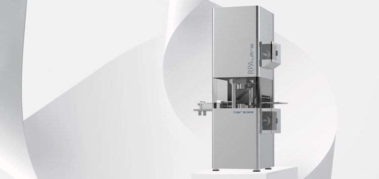

RPA Ultra – für die umfassende Charakterisierung von Dichtungsmaterialien (Bild: Bareiss Prüfgerätebau GmbH)

Im Rahmen eines vom AiF geförderten Kooperationsprojektes wurde deshalb ein RPA mit erweiterten Testmöglichkeiten entwickelt (Bild 1). Die dabei gewählte neue Art einer fortschrittlichen RPA-Prüfung ermöglicht den Zugang zu wertvollen Informationen, die in höheren Harmonischen, stationäreren Scherviskositäten oder nicht-elliptischen Lissajous-Figuren enthalten sind.
