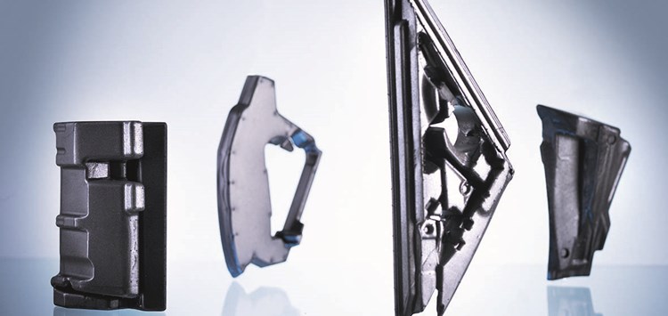

Thermisch verformte Polyethylen-Formteile – bei Abdichtaufgaben in Fahrzeugkarosserien oft die passende Lösung (Bild: W. KÖPP GmbH & Co. KG)

Wer ein Bauteil, z.B. ein Gehäuse, konstruiert, denkt die Dichtung oftmals „einfach“ mit. Vielleicht plant er/sie mit einer einfachen Dichtungsschnur, einer gestanzten oder wasserstrahlgeschnittenen Dichtung. Wahrscheinlich orientieren sich Konstruierende daran, was sie kennen, was erfahrungsgemäß funktioniert und ihm bzw. ihr vertraut ist. Oftmals wird aus der Routine heraus eine Entscheidung für das präferierte Dichtungssystem getroffen. Erst dann rückt das Material in den Fokus: PE (Bild 1), Moosgummi (Bild 2) oder EPDM-Zellkautschuk (Bild 3) als Standard, wenn die Anforderungen spezieller sind? In vielen Fällen führt das zu einem passablen, aber nicht optimalen Ergebnis. Die Dichtung erfüllt ihren Zweck, das System bleibt dicht – jedenfalls zunächst einmal.

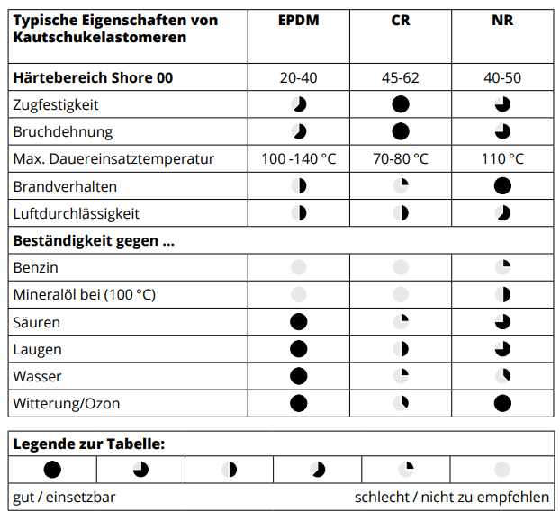

Eigenschaften der für Dichtungsanwendungen am häufigsten verwendeten Zellkautschuk-Qualitäten (Tab.: W. KÖPP)
