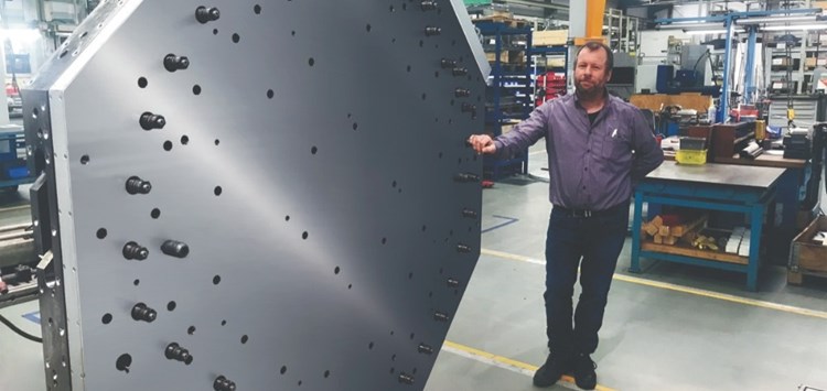

36-Düsen Kaltkanal für Großdichtungen (Bild: Klöckner DESMA Elastomertechnik GmbH)

Neue, „grüne“ Energiegewinnung und deren Nutzung haben die Entwicklung einer ganzen Reihe von Spezialmaschinen notwendig gemacht, die in unterschiedlichster Ausprägung durch sehr große Aufspannflächen in Verbindung mit sehr homogener Schließkrafteinleitung gekenzeichnet sind. Hierbei geht es immer mehr darum, die Schließkraft gezielt in die Artikelkonturbereiche einzuleiten, um eine bestmögliches Spritzergebnis zu erhalten. Für unterschiedlichste Anwendungen bei Großdichtungen für Batteriegehäuse und bei Spezialverbunddichtungen zur Energiegewinnung oder auch bei großdimensionierten Dichtungen für Infrastruktur und Pipelinebau sind zwischenzeitlich Form- und Kaltkanalabmessungen von > 2500 mm x 2500 mm gefordert (Bild 1), die auch an die Verfahrenstechnik neue Anforderungen stellen.
