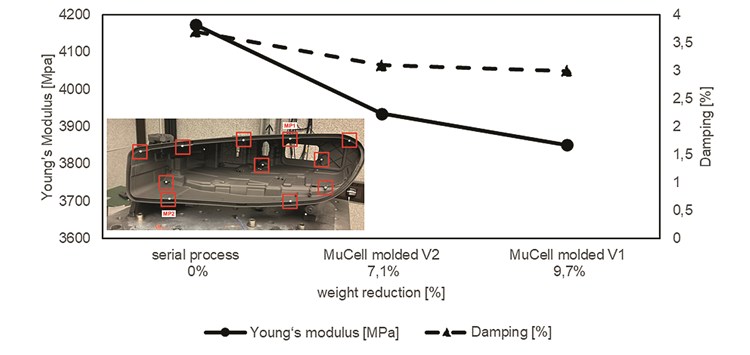

Vergleich von Elastizitätsmodul und Dämpfungsfaktor, basierend auf EMA (Bild: Hella GmbH & Co. KGaA)

Mit dem Thermoplast-Schaum-Spritzgießverfahren existiert seit Jahren eine Gruppe interessanter Verfahren in der Thermoplastverarbeitung. In der Automobilbeleuchtung ist bisher jedoch kein flächendeckender Einsatz zum Tragen gekommen. Mit den hier beschriebenen Untersuchungen ist das Ziel benannt, das Verfahren zu etablieren und die Akzeptanz auch seitens der Kunden und intern aufzubauen, um die Vorteile hinsichtlich der
Nachhaltigkeit zu heben. Es wurden verschiedene Versuche durchgeführt, um die Risiken beim Einsatz in Serienprodukten abschätzen und minimieren zu können. Die Bandbreite beläuft sich auf einen einfachen 1:1- Ersatz bei Bauteilen, die für den Kompaktspritzguss entwickelt wurden, bis hin zu einem geometrisch optimierten Bauteil, welches das volle Potenzial für den MuCell®-Prozess ausschöpfen soll. Die Ergebnisse zeigen, dass die Anwendung möglich ist und positiv zur nachhaltigeren Fertigung beiträgt.
