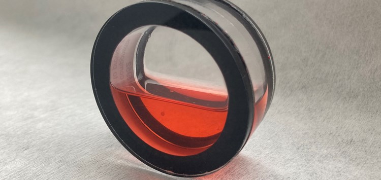

Dichten + Kleben – am Beispiel dieser Acryllinse (Bild: Seyffer GmbH)
