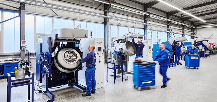

Bild 1: Der neue Rotamat R 100 eignet sich für das Beschichten von Kunststoffteilen bis zu 300 mm Durchmesser (Bild: Walther Trowal GmbH & Co. KG)

Die Elektromobilität benötigt sowohl für den Antriebsstrang als auch die Batterien Dichtelemente in großer Zahl und zwar für die Akkuzellen als auch für deren flächige Kühlung. Selbst Komponenten wie z.B. Steuergeräte in Elektrofahrzeugen haben heute eigene Kühlkreisläufe mit Wärmetauschern, in denen Dichtelemente aus Elastomeren mit Abmessungen von bis zu 300 mm verbaut werden (Bild 1).
